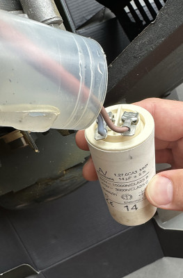

Ik heb bij mijn ouders nog een compressor gevonden. Deze slaat soms aan maar soms ook niet (gezoem).

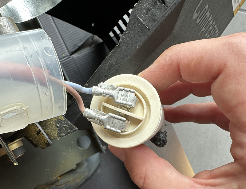

Typisch gedrag voor een kapotte condensator -> open gevezen en inderdaad, een lekkende condensator.
Ik vind ze online (china) of met hoge verzendkosten.
Iemand een idee waar ik zo'n condensator kan vinden in Limburg? Regio Beringen - Hasselt zou ideaal zijn.

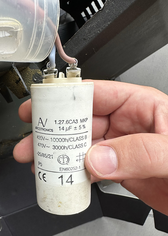

Deze is 14uF en er staat 420/470V op. Kan ik hem ook vervangen door een ander model?
Voltages moeten gelijk blijven veronderstel? Kan de 14uF wijzigen omhoog of omlaag?
Ik heb er niet heel veel verstand van, wel al wat condensators vervangen in mijn leven, maar dan vervang ik ze altijd 1-op1
Bedank alvast!

Ik ben laatste keer naar de lokale electronica winkel gegaan, en voor 3€ was ik klaar. (De lokale wasmachine verkoper zal ze ook wel hebben liggen)
Deze zou ook moeten werken.
