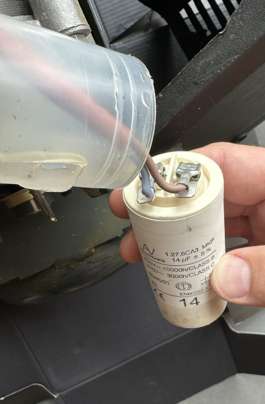

Ik heb bij mijn ouders nog een compressor gevonden. Deze slaat soms aan maar soms ook niet (gezoem).
Typisch gedrag voor een kapotte condensator -> open gevezen en inderdaad, een lekkende condensator.

Deze is 14uF en er staat 420/470V op. Kan ik hem ook vervangen door een ander model?
Voltages moeten gelijk blijven veronderstel? Kan de 14uF wijzigen omhoog of omlaag?
Ik heb er niet heel veel verstand van, wel al wat condensators vervangen in mijn leven, maar dan vervang ik ze altijd 1-op1

Ik ben laatste keer naar de lokale electronica winkel gegaan, en voor 3€ was ik klaar. (De lokale wasmachine verkoper zal ze ook wel hebben liggen)
Deze zou ook moeten werken.

Ik ga ook altijd bij Gotron. Ze hebben uitvoering met klemmen en met draad.
Nu eveneens winkel in Hasselt:https://www.gotron.be/winkel

Opgepikt bij gotron in Hasselt, hij bolt weer!
Merci allemaal!
