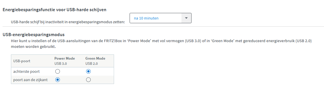

Ik heb het nog eens nagekeken. De USB poort stond nog ingesteld op USB 2.0vverbeke schreef: 29 jun 2023, 11:43 Qua overdrachtsnelheid is 30 MB/s nog wel ok voor mij, ik verwacht bijlange geen topsnelheid. Is het een USB3 schijf? Dat heeft mss. ook zijn invloed op de snelheid.
Als ik deze op "Power mode" zet (USB 3.0) krijg ik een overdrachtsnelheid van 40 MB/s
Voor de zekerheid. Ik wil de voeding (en het bord) van de Fritz!Box niet overbelasten.cadsite schreef: 29 jun 2023, 11:48 Is die eigen voeding echt nodig, of doe je dat voor de zekerheid?
De Fritz!Box 7590 heeft 2 USB 3.0 slots:
- Op de ene USB bus zit dus mijn "NAS" harde schijf (met externe voeding).
- Op de 2de USB bus zit een actieve USB hub (met externe voeding), en hierop nog enkele USB apparaten (onder andere een USB 3G dongle).
