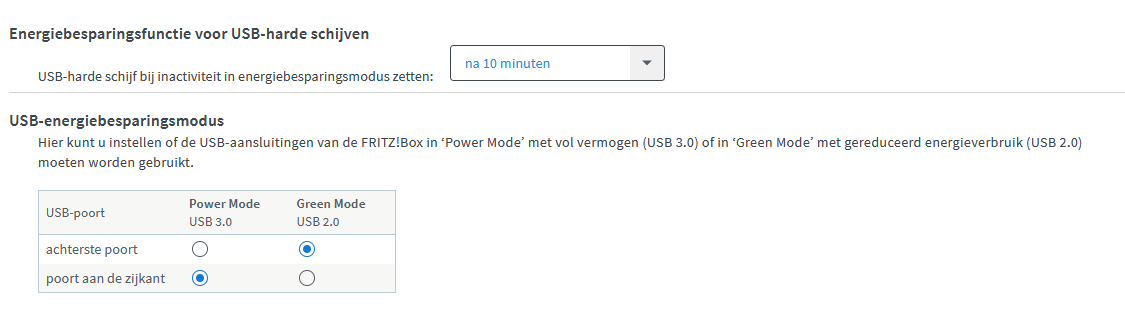

Ik heb een externe harde schijf - met eigen voeding - aan de USB poort hangen van mijn Fritz!Box 7590.
Dat werkt perfect voor wat ik ervan wil:
  • als DNLA server kan ik op al mijn toestellen perfect media bestanden afspelen.
  • via SMB is de schijf ook zichtbaar in "Mijn Netwerklocaties" (Windows10) en opgenomen in mijn back-up programma.
Kwa snelheid is het niet optimaal, maar voor afspelen media méér dan voldoende: overdrachtssnelheid tussen NAS en PC 30 MB/s = 240 Mbps).

vverbeke schreef: 29 jun 2023, 11:43 Welke schijf heb je er juist aanhangen? Er is veel aanbod en ik kan de "rommel" niet van de rest onderscheiden, buiten bij de gekende merken blijven.
  • De harddisk zelf is een Western Digital 3.5" SATA (WD Caviar Blue)
  • De behuizing is een "ewent USB 3.1 3.5" SATA Hard Disk enclosure"
De USB harde schijf draait niet permanent, maar wordt na 10 minuten inactiviteit in energiebesparingsmodus gezet (in te stellen op de Fritz!Box).
vverbeke schreef: 29 jun 2023, 11:43 Qua overdrachtsnelheid is 30 MB/s nog wel ok voor mij, ik verwacht bijlange geen topsnelheid. Is het een USB3 schijf? Dat heeft mss. ook zijn invloed op de snelheid.
Ik heb het nog eens nagekeken. De USB poort stond nog ingesteld op USB 2.0
Als ik deze op "Power mode" zet (USB 3.0) krijg ik een overdrachtsnelheid van 40 MB/s :wink:
cadsite schreef: 29 jun 2023, 11:48 Is die eigen voeding echt nodig, of doe je dat voor de zekerheid?
Voor de zekerheid. Ik wil de voeding (en het bord) van de Fritz!Box niet overbelasten.
De Fritz!Box 7590 heeft 2 USB 3.0 slots:
  • Op de ene USB bus zit dus mijn "NAS" harde schijf (met externe voeding).
  • Op de 2de USB bus zit een actieve USB hub (met externe voeding), en hierop nog enkele USB apparaten (onder andere een USB 3G dongle).
