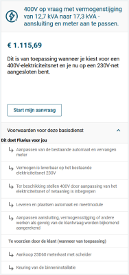

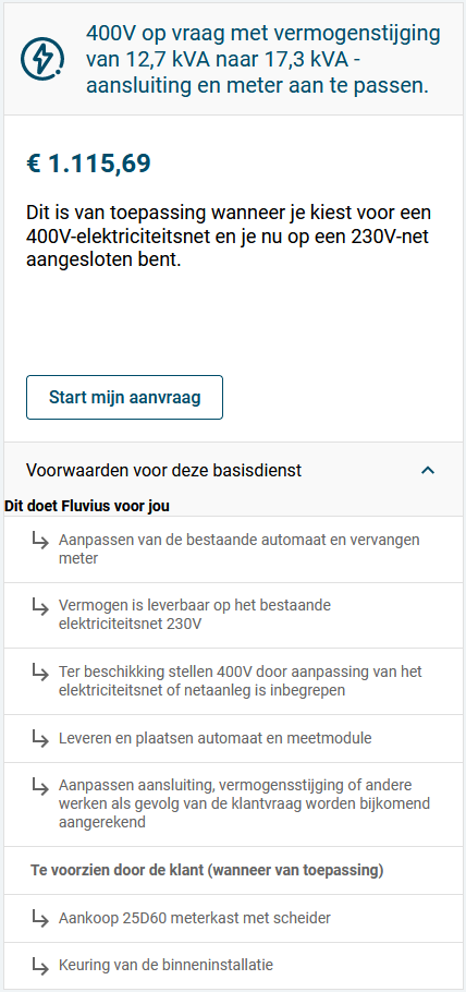

Ik zag dit op de Fluvius site:
Geen idee welke kosten er nog bijkomen als ze de kabel in de staat moeten verzwaren of vernieuwen als gevolg van jouw aanvraag?
Maar nog nooit gehoord dat er kosten zijn voor een offerte?
Belgissschenaap schreef: 28 jun 2023, 10:50 Is er ook een kost per meter indien de straatkast meer dan 100m van de woning is?
Ik denk dat jij moet zorgen voor de aansluitkabel (EXVB 4*10mm2) vanaf de woning tot aan de rooilijn?
Belgissschenaap schreef: 28 jun 2023, 10:50 Zijn er nog kosten die er bij kunnen komen om de aansluiting te verzwaren?
  • de 25D60 meterkast indien je deze nog niet hebt.
  • de wijzigingen in jouw zekeringkast door de electricien.
  • nieuwe keuring.
