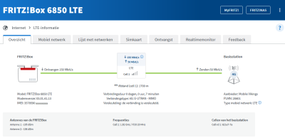

Kan je eens een screenshot posten van jouw 6890 LTE pagina?
Hieronder screenshot van een 6850 LTE met een Mobile Vikings SIM.

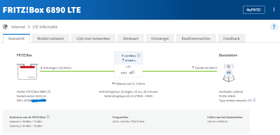

KenVdB
Berichten: 117
Lid geworden op: 04 feb 2011, 21:44
Uitgedeelde bedankjes: 4 keer
Bedankt: 5 keer
Hierbij een screenshot van de 6890 LTE pagina.
Ik gebruik momenteel een SIM-kaart van EdpNet

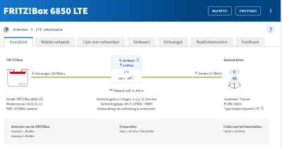

Hierbij een screenshot van dezelfde Fritz!Box 6580 LTE
Maar deze keer met een Telenet "onbeperkte" (300GB) Data SIM (abonnement One for 2)
Wat mij opvalt:
- vorige screenshot (locatie Waregem, Mobile Vikings) had ik een verbindingssnelheid van 150/50 (op 1700m van de mast).
- laatste screenshot (locatie Sint-Amandsberg, Telenet) krijg ik maar 150/21 op 200m van de mast.
In beide gevallen had ik toch een betere snelheid verwacht :-( .
