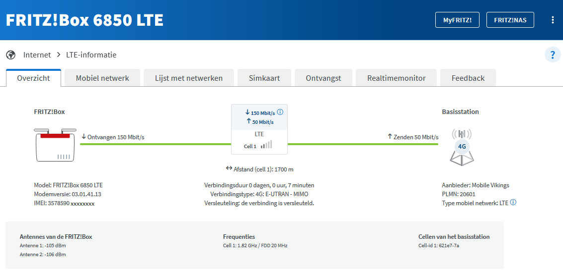

Kan je eens een screenshot posten van jouw 6890 LTE pagina?
Hieronder screenshot van een 6850 LTE met een Mobile Vikings SIM.

Hierbij een screenshot van dezelfde Fritz!Box 6580 LTE
Maar deze keer met een Telenet "onbeperkte" (300GB) Data SIM (abonnement One for 2)
Wat mij opvalt:
- vorige screenshot (locatie Waregem, Mobile Vikings) had ik een verbindingssnelheid van 150/50 (op 1700m van de mast).
- laatste screenshot (locatie Sint-Amandsberg, Telenet) krijg ik maar 150/21 op 200m van de mast.
In beide gevallen had ik toch een betere snelheid verwacht
Wat mij opvalt:
