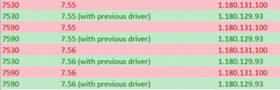

delaerep schreef: 05 jun 2023, 16:24Fritzbox 7590 op 7.55 sinds 2/6/23 zonder previous driver (driver 1.180.131.100)
Er is niet enkel de OS firmware 7.55 (of 7.56) die beide werken. Maar ook de versie van de driver.
Bij sommige lees ik sync onderbrekingen. Wat niet leuk is. Maar deze bovenstaande setup, volgens delaerep zou dus wel werken. Top

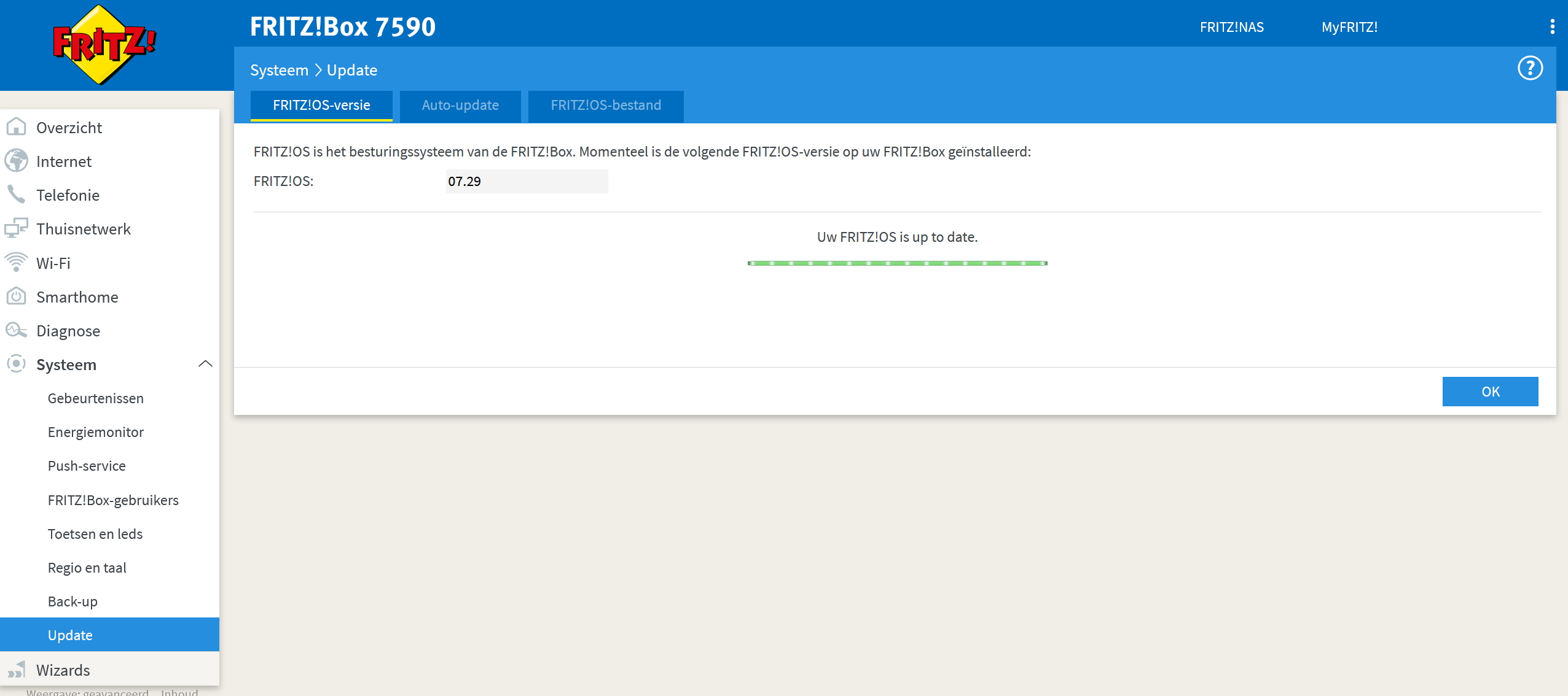

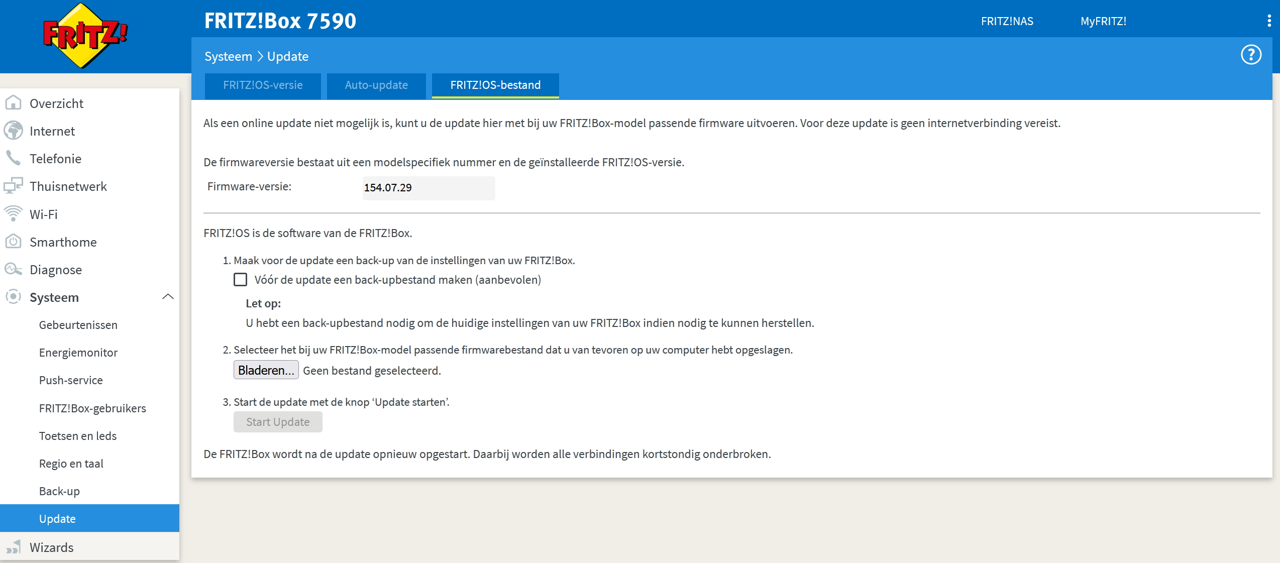

Ik heb me de Fritz!Box 7590 aangeschaft.
Het "automatisch" bijwerken van de OS versie (onder Systeem \ Update) naar versie 7.56 lukt niet.
Als ik op de knop "Nieuw FRITZ!OS zoeken" klik, meldt die dat mijn OS versie 7.29 up to date is.
Het manueel bijwerken van die OS-versie kan wel nog via de optie Fritz!OS bestand.

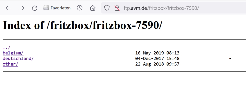

Als ik op de ftp site van AVM kijk (http://ftp.avm.de/fritzbox/fritzbox-7590)
Vind ik een versie 7.56 terug onder 'other'. Maar slechts 7.29 onder 'Belgium'.

7.29 is de nieuwste "whitelisted" versie, hogere versies mogen dan al werken het is niet gegarandeerd (hoewel de Px whitelist "zou" afgeschaft zijn).

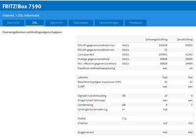

on4bam schreef: 01 jul 2023, 11:08 7.29 is de nieuwste "whitelisted" versie, hogere versies mogen dan al werken het is niet gegarandeerd (hoewel de Px whitelist "zou" afgeschaft zijn).

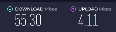

Die versie 7.29 dateert wel van 03-Nov-2021 (is al redelijk oud).
Versie 7.56 is van 06-Jun-2023.
Op zich kan ik op die versie 7.29 wel blijven zitten.
Ik haal VDSL2 download snelheden van 55 Mbps (wat voor mij ok is).
De toekomst is ook fiber
Zijn er in die versie 7.56 verbeteringen aangebracht, die interessant zijn om mee te pikken ?
Is het waard om dit risico te nemen (vind ik lastig om in te schatten...)

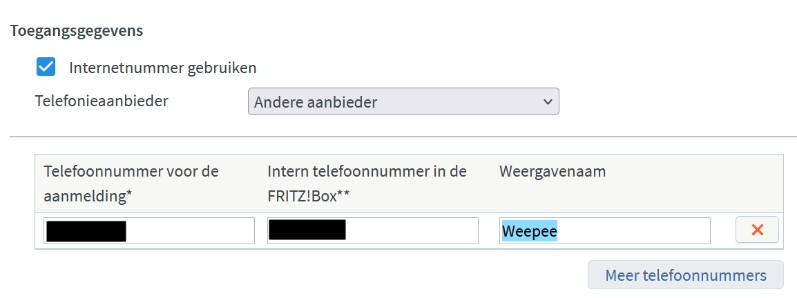

Ik heb het telefoniegedeelte (met dank aan @philippe_d) zijn informatie die ik toen heb bijgehouden) op dit nieuwe toestel in orde gekregen.
- Bij de registratie van de Telefoonnummers heb ik in de velden "Telefoonnummer voor de aanmelding" en "Intern telefoonnummer in de Fritzbox" dezelfde waarde genomen.
- Het toestaan van verzamelen van diagnostische gegevens heb ik uitgezet. Of staat dit bij jullie aan ?

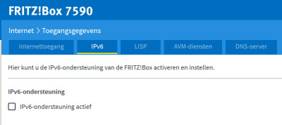

- IPV6 staat niet geactiveerd.
Het werkt allemaal zeer goed.
Vraag is of ik nu nog upgrade naar die laatste versie ?

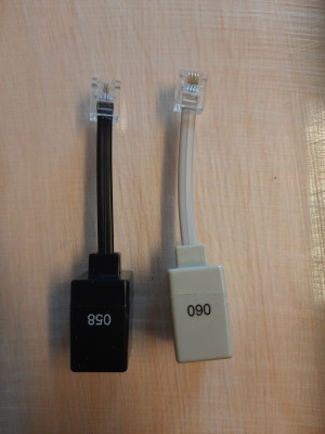

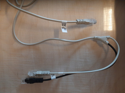

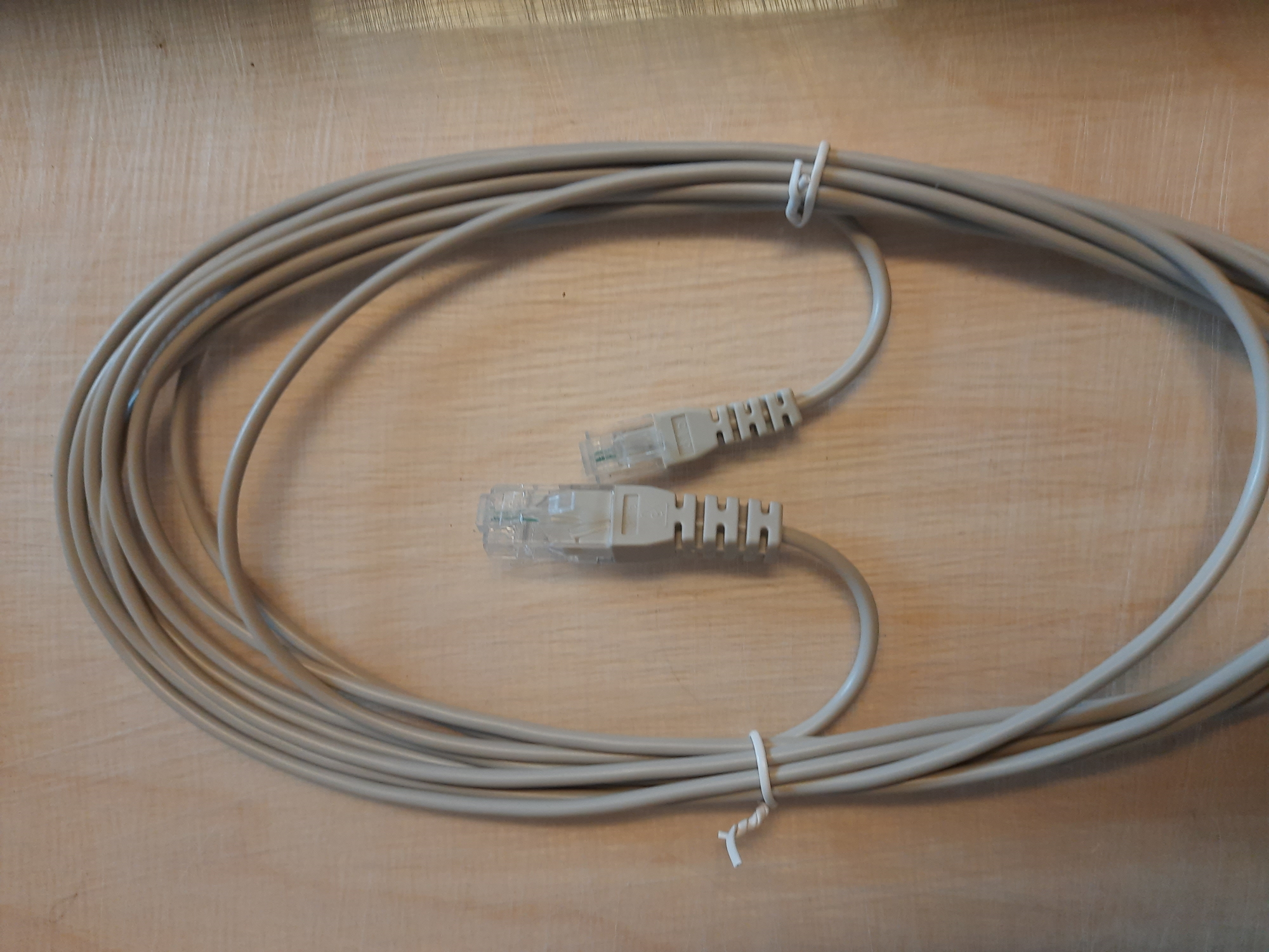

Er zitten een heleboel kabels in die Fritzbox 7590 doos. Uitgezonderd de stroomadapter (en een overbodige netwerk kabel) heb ik geen enkele van die kabels (ook in de toekomst, als ik naar Fiber zou gaan) nog nodig, vermoed ik. Ik weet ook niet waarvoor ze dienen. Een ISDN lijn heb ik niet.
Ik vermoed dat de middelste kabel op de foto een DSL kabel is ? Die zou ik nog kunnen gebruiken (ik heb de oude hergebruikt nu)
Die gesplitste kabel en twee kleine blokjes zeggen me niets...

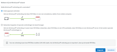

De meest interessante vernieuwing is support voor WireGuard®, zowel WireGuard server als WireGuard client:
  • je kan dus een VPN verbinding maken met de Fritz!Box thuis vanaf je smartphone, tablet, PC (toegang tot de data thuis, je internet thuis, je telefonie thuis, ...).
  • je kan de Fritz!Box via WireGuard verbinden met een externe VPN server (vb de gratis protonvpn.com).

Kan iemand me ook nog zeggen waar die kabels voor dienen ? Zie foto.

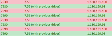

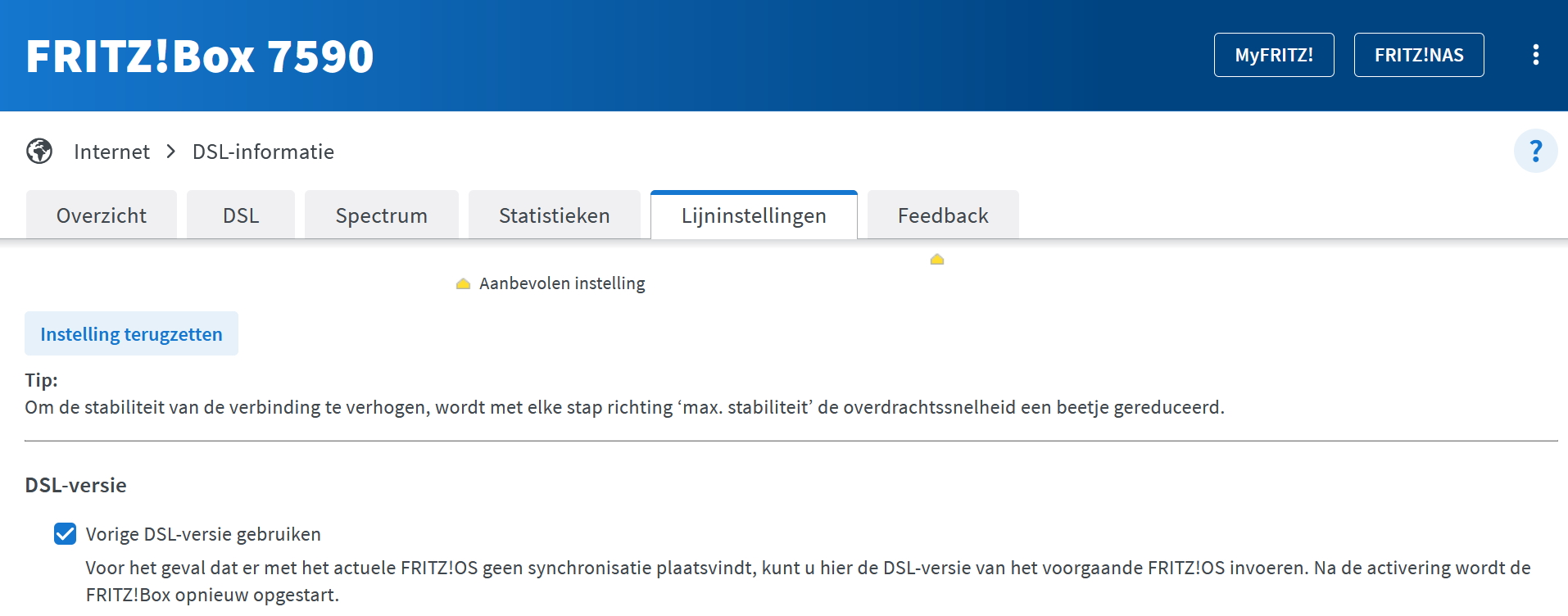

philippe_d schreef: 01 jul 2023, 18:08 Welk risico? Als je de upgrade doet naar 7.56, en ook de optie "Vorige DSL-versie gebruiken"

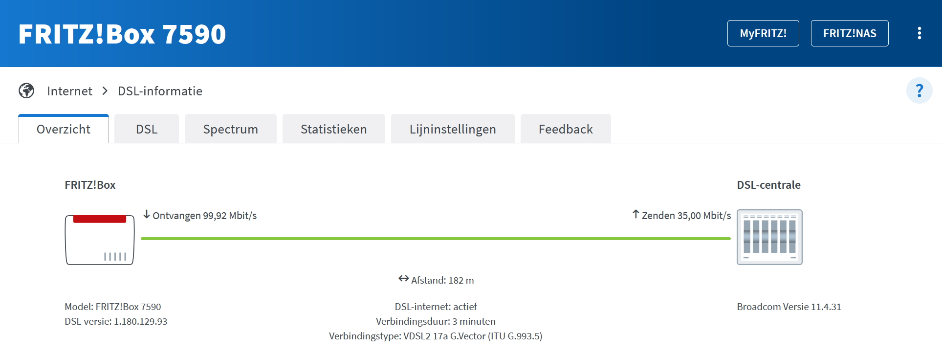

Ik heb de OS versie bijgewerkt naar 7.56.
Maar tijdens de installatie nergens de optie "Vorige DSL-versie gebruiken" zien verschijnen.
Wel heb ik erna onder Internet \ DSL-informatie \ Lijninstellingen \ het vinkje aangezet bij DSL-versie (Vorige DSL-versie gebruiken) en de FritzBox opnieux opgestart.
Onder Internet \ DSL-informatie \ Overzicht staat nu: DSL-versie: 1.180.129.93
Zit ik op de juiste driver ?

Gent32m schreef: 01 jul 2023, 23:54 Zit ik op de juiste driver ?
Dit zijn de drivers voor OS 07.55 en 07.56
1.180.129.93 is de originele driver uit Firmware 07.12 en dus whitlelisted.
1.180.131.100 is de nieuwe driver in Firmware 07.55 en (nog) niet whitelisted (en is dus "op eigen risico" te gebruiken).
Gent32m schreef: 01 jul 2023, 18:14 Kan iemand me ook nog zeggen waar die kabels voor dienen ? Zie foto.
  • de bovenste kabel (Y-kabel) moet je gebruiken als je ook nog een vaste lijn hebt (ISDN of analoog). Het witte einde gaat (RJ45) op je DSL uitgang (na de splitter), het zwarte uiteinde (RJ45) op de telefoon uitgang: ISDN zonder adapter, analoog met adapter (gebruikt in Duitsland).
  • de tweede kabel (RJ11 naar RJ45) dient om de Fritz!Box direct aan te sluiten op de DSL lijn: de RJ11 gaat in de NTP, de RJ45 gaat in de FritzBox (DSL/TEL).
  • de 2 adapters heb je alleen nodig als je de Y-kabel gebruikt: zwarte adapter voor de analoge telefoon lijn, witte adapter voor DSL
luukske schreef: 01 jul 2023, 18:17 Die zijn voor analoge telefonie en aansluiting voor bedrade telefoontoestellen.
"Analoge telefonie" en "bedrade toestellen" zijn 2 aparte dingen.
  • de Y-kabel en de meegeleverde adapters dienen alleen als je nog een vaste lijn hebt (analoog of ISDN) > telefonie ingang
  • bedrade toestellen (vb analoog) moet je aansluiten op de telefonie uitgangen (RJ11) op de Fritz!Box.
Maar het een sluit het ander niet uit: je kan analoge toestellen aansluiten, ook als je geen vaste lijn hebt (maar VoIP), of om intern te bellen ...

Ik overweeg om de oude OS versie terug te zetten.
Netwerk connectie met de apparaten geraakt soms verloren.
Mijn zoon die op de playstation5 zit klaagt, die hij er vaak afgesmeten wordt. Ik heb het in de netwerk instellingen van de playstation zelf gezien. Bij status staat aangemeld, wat later controleren en dit wordt dan weer aangemeld, etc.
Op mijn Synology nas apparaat verloor ik gisteren ook tot driemaal toe de verbinding met het netwerk. En dit binnen de 15 minuten.
Ligt dit aan mijn toestel ?
Ik zet die OS versie best even terug op 07.29, denk ik.
Berichten: 19092
Bedankt: 3933 keer
Recent bedankt: 14 keer
"even terugzetten" is niet in 1-2-3 gedaan ...
  • je moet het bestand met de instellingen van de vorige Firmware nog hebben (en het paswoord waarmee je de instellingen bewaarde).
  • je moet de Fritz!Box flashen met de recovery tool. Gelukkig kan je die nog terugvinden op https://download.avm.de/fritzbox/fritzb ... m/recover/
  • na de recovery komt de Fritz!Box terug in de fabrieksinstellingen. Nu kan je de oude settings terug inlezen (zoniet moet je vanaf "0" herbeginnen met de instellingen
Gent32m
Berichten: 1629
Uitgedeelde bedankjes: 145 keer
Bedankt: 118 keer
philippe_d schreef: 04 jul 2023, 10:46 "even terugzetten" is niet in 1-2-3 gedaan ...
1. Ik had een backup van mijn instellingen op de oude OS versie 07.29 gemaakt. Maar heb die reeds weggegooid. Vanuit een blind (wellicht te groot) vertrouwen in die laatste versie 7.56. Vanuit veiligheidsredenen (of extra functionaliteiten) is het interessant om zoveel mogelijk naar de laatste OS versie bij te werken. Echter, als die oude "fabrieks" versie 07.29 stabieler draait, ga ik liever daarvoor.
2. Ik kan enkel downgraden via die recovery tool. Bedankt voor deze tip (wist ik niet).
3. Ik zit er niet mee in om de instellingen vanaf 0 terug in te geven, heb alles op een blaadje staan. Erna zal ik terug een backup (met wachtwoord) hiervan nemen en die deze keer wel bewaren. ;)
philippe_d schreef: 04 jul 2023, 10:46 Je moet de Fritz!Box flashen met de recovery tool. Gelukkig kan je die nog terugvinden op https://download.avm.de/fritzbox/fritzb ... m/recover/
Philippe, volgens mij heb ik deze recovery tool nodig: https://service.avm.de/downloads/downgr ... zbox-7590/
Jouw link is voor het toestel 7530 (wat ik niet mag gebruiken).
De procedure om te downgraden staat ook hier verder uitgelegd:
https://nl.avm.de/service/knowledge-bas ... downgrade/
Toegevoegd na 10 uren 19 minuten 6 seconden:
Mijn Fritz!Box 7590 is succesvol gedowngraded naar versie 07.56.
Alle instellingen zijn terug ingesteld en een backup is genomen.
Ik zit wel op DSL driver: 1.180.131.76, zie ik (hopelijk is dit geen probleem)
Nu afwachten of alles terug vlot loopt...
