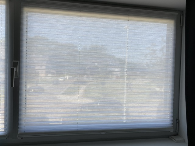

Wij zijn op zoek naar een retrofit oplossing om jaloezieën aan te brengen in een kipraam.
Ik heb recent iets zien passeren bij Dobbit (het zelfbouwhuis afl 84), maar die aflevering kan ik nergens herbekijken zonder eerst te abonneren.
Er zijn, na wat Googlen, grofweg twee oplossingen: een systeem waar je een soort van haken aan de buitenrand van het raam vastmaakt, en daar het jaloeziemechaniek aanhangt, of een systeem dat in de binnenste kader wordt vastgemaakt (was denk ik wat op Dobbit getoond werd).
Iemand die me kan helpen met eigen ervaring, dan wel iemand die een Dobbit abonnement heeft, en aflevering 85 van het zelfbouwhuis eens wil doorscrollen om het merk te zien?

Is het om te verduisteren of voor privacy?

Eigenlijk beide: 't is voor de slaapkamerramen :)

Ik heb dat zo opgelost, deze zijn gelijmd, had geen zin om te liggen boren in alu profielen.
Zijn wel geen verduisterende natuurlijk.

charlez schreef: 31 mei 2023, 14:42 Ik heb dat zo opgelost, deze zijn gelijmd, had geen zin om te liggen boren in alu profielen.
Welke lijm heb je hiervoor gebruikt? Niet de indruk dat dit los gaat komen? Ik zou hetzelfde willen maar op PVC ramen, wil er ook niet in boren.

Eventueel inklemmen met afstandsblokjes?

Iets high tack / tec7 achtig.
Als je daar niet te wild mee bent komt dat niet los.
