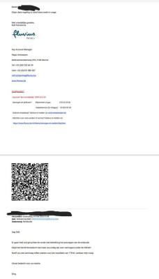

Fluvius voert vanaf 22/05 geen netstudie meer uitvoeren voor installaties >10kVA en <25kVA omdat ze de aanvragen niet meer aankunnen. Ze worden dan automatisch goedgekeurd door Fluvius dan waardoor je u installatie gewoon moogt vergroten en verzwaren.
