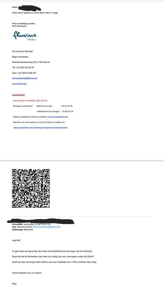

Fluvius voert vanaf 22/05 geen netstudie meer uitvoeren voor installaties >10kVA en <25kVA omdat ze de aanvragen niet meer aankunnen. Ze worden dan automatisch goedgekeurd door Fluvius dan waardoor je u installatie gewoon moogt vergroten en verzwaren.

Die 10-25kva regeling, is enkel handig boor kmo's en dergelijke zeker?
Als consument blijf je best max 10kva installeren zeker?
En waarom is dat voor consumenten af te raden?

Opgelet:
Onlangs gevraagd bij Engie of het mogelijk was een teruglevercontract ad te sluiten met meer dan 10KVA. Het antwoord was: enkel met BTW nr.
Ook ecopower neemt (volgens de voorwaarden) geen installaties aan met meer dan 10 KVA

Feit, maar ondertussen moeten we wel die omvomers installeren. En moment dat hetbmag met limiet, kunnen al die installaties er nirt mee van genieten...heist_175 schreef: 25 mei 2023, 08:28 Dit gaat toch gewoon over het omvormervermogen, correct?
Ik zal blij zijn als ze dat loslaten en overgaan op max injectie van 10kVA.
Of je moet een omvormer kiezen die herprogrameerbaar zou zijn naar de nieuwe normen...
- Belgissschenaap
- Berichten: 987
- Bedankt: 141 keer
En da's jammer, dat het zo moet.heist_175 schreef: 25 mei 2023, 08:33 Mja. Ik ga ook 15kWp laten aansluiten op 10kVA.
BTW nummer aanvragen ga ik echt niet mee beginnen.
Als je echt alle 15kwp wilt gebruiken, moet je een hybride omvormer nemen en een batterij aansluiten.
Anders kannje nooit de volle 15kwp gebruiken indien de zon het kan leveren.
Je gaat wel je voordeel hebben van lange curve, maar het is echt dat stom woord ZONDE

https://www.thomasberger.be/pv/pvcalc/
15kWp op 10kVA = 12.926kWh
15kWp op 15kVA = 13.371kWh
delta = 445kWh (= 3,5%)
Niet genoeg om veel fuzz over te maken, maar het is (gemiddeld, per jaar) wel 445kWh in de vuilbak -> op 25 jaar is dat 11.125kWh.
