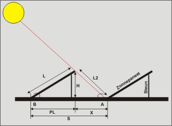

Vandaag kwam men mijn bijkomende zonnepanelen installeren. Dit is op een plat dak.
Ik was zelf al aan het rekenen gegaan om de opbrengst te maximaliseren door de hoek en de afstand van de panelen te bepalen op basis van de beschikbare ruimte.
Ik kwam uit op 60cm tussen te panelen laten en een hoek van 10 graden.
Nu kwam men de installatie doen, en wat blijkt, de profielen zijn prefab en de afstand ligt vast (zo'n 33cm en 10-13 graden).
Men gaf aan dat dit geen slagschaduw zou geven op de panelen erachter, dat het er speciaal voor ontwikkeld was, maar ik heb toch mijn twijfels (in de herfst/wintermaanden).
Wat is jullie ervaring? Speelt die afstand veel rol in de wintermaanden?
Als ik Sunny Portal simulaties mag geloven lijkt het van wel...
En deze ook: https://www.eclecticsite.be/zonP/afstand_panelen.htm

De afstand speelt een grote rol.
Hoe meer afstand, hoe minder last van schaduw, maar hoe minder panelen ook.
Hoe minder afstand, hoe meer last van schaduw, maar hoe meer panelen.
De wintermaandan, als de schaduw het grootst zal zijn omdat de zon laag staat, levert ook minder opbrengst op.
En als de panelen recent zijn, dan zijn ze half-cut met op elke helft van een paneel een bypass-diode. Die zorgt ervoor dat "de onderkant" (waar de schaduw opduikt) niet meer meespeelt (nogal logisch), maar tegelijk niet het ganse paneel buiten dienst stelt. Je moet uw half-cut dan wel in portrait zetten en niet landscape :).

Maar wat bedoelen ze met de afstand s in de link in de eerste post

glda19 schreef: 05 mei 2023, 00:20 Maar wat bedoelen ze met de afstand s in de link in de eerste post
Als je de link opent in de eerste post weet je het antwoord.
glda19
Berichten: 1123
Bedankt: 18 keer
Ik zie geen tekening op de eerste link dus met die letters kunnen ze alles bedoelen
Flippi
Berichten: 1119
Bedankt: 111 keer
Hier zie man:

thx
