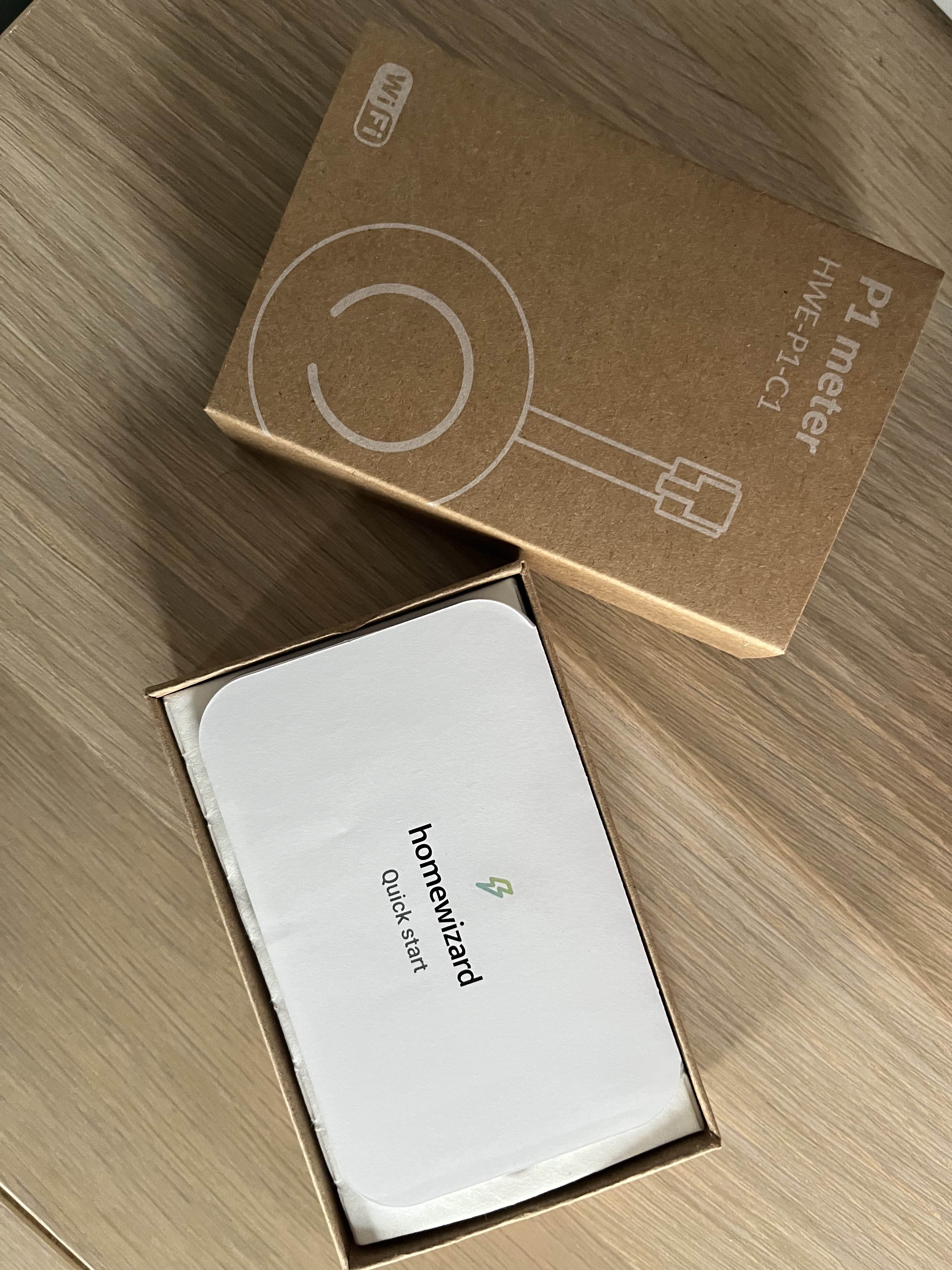

Unboxing
De P1 meter komt in een standaard (klein) doosje.
In het doosje zit wat korte documentatie over hoe de P1 meter moet aangesloten worden. Er is ook een korte uitleg dat je de P1 meter in België eerst moet openen bij Fluvius (wordt later besproken). Daarnaast zit er een QR-code in die verwijst naar de app in de app store.
Onder de de documentatie zit de P1 meter. Deze zullen we nu gaan aansluiten op de digitale meter.

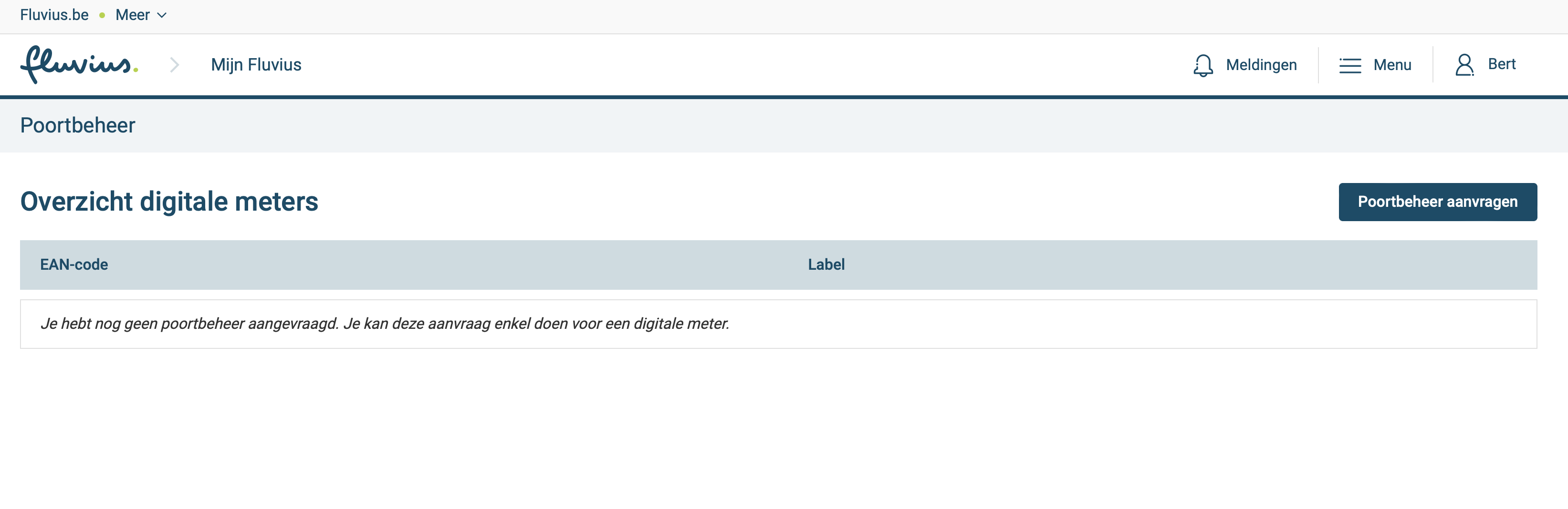

Openen van de P1 Meter
Standaard staat de P1 meter op de digitale meters gesloten. Je kan deze openen via het portaal van Fluvius. Hiervoor gaan we naar volgende link: https://mijn.fluvius.be/poortbeheer?_gl ... Ni4wLjAuMA..
Indien de digitale meter nog niet gekoppeld is aan je MyFluvius profiel moet je hier nog je EAN-code ingeven. De EAN-code vind je op je elektriciteitsfactuur of op de digitale meter zelf. Meer info via volgende link: https://www.fluvius.be/nl/thema/meters- ... meter-slim
Wanneer je EAN-code gekoppeld is aan je profiel, kan je de poortaanvraag starten (houd er wel rekening mee dat het tot 72 uur kan duren eer de digitale meter kan beheerd worden nadat je de EAN-code hebt gekoppeld). We navigeren hier naar "Poortbeheer aanvragen"
Nu krijgen we een lijst van de EAN-codes die gekoppeld zijn aan het MyFluvius account. Selecteer hier de EAN-code waarvoor je poortbeheer wil aanvragen.
Hierna bevestigen we de aanvraag
Vervolgens krijg je een scherm waar het beheer van de poorten kan uitgevoerd worden. Onder de correcte EAN-code kiezen we nu voor "Poort openen". Dit is normaal binnen een paar minuutjes in orde.
