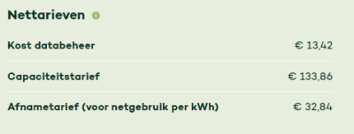

De geschatte jaarprijs blijft ongewijzigd ongeacht welke waarde voor de maandpiek ik ingeef.
maandpiek =3, -250 euro als jaarfactuur
maandpiek =10, -250 euro als jaarfactuur
maandpiek =50, -250 euro als jaarfactuur
Klopt deze prijssimulatie?

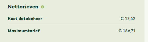

Bij een jaarverbruik lager dan de max. toegelaten netprijs maakt de berekening op vermogen inderdaad geen verschil.

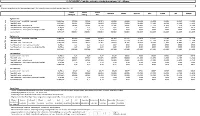

Je betaalt op vermogen dan alleen het forfaitaire capaciteitstarief van 2,5 kW. Afhankelijk van het subnetgebied een jaarbedrag tussen 94,13 c€ en 121,90 c€ (incl. 6% BTW).
Wanneer je verbruik tussen het laagste capaciteitstarief zit maar boven het max. toegelaten nettarief per kWh doet de werkelijke piek er dus idd niet toe gezien deze afgevlakt wordt door de max. netfactuur maar nooit lager mag zijn dan de min. factuur.
Het ligt dus voor de hand dat een verbruik van 300 kWh ook onder het max. nettarief valt.

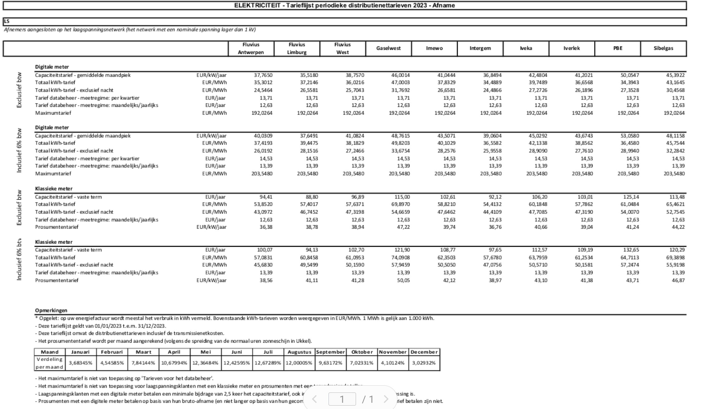

De max. factuur voor nettarief (op kW + kWh) is voor alle subnetgebieden gelijk, nl. 20,3548 c€/kWh (incl. 6% BTW).
300 kWh x 20,3548 cent = 61,06 € en dat is een bedrag dat in ieder subnetgebied lager is dan het forfaitair minimumbedrag. Gezien 300 kWh dus onder de max. factuur valt wordt de jaarlijkse netvergoeding gezet op het min. bedrag dat overeenkomt met een vermogen van 2,5 kW geldig in het subnetgebied (exacte bedragen in tabel in bijlage).
De max. factuur voor nettarief is alleen van toepassing op verbruikers met een digitale meter en niet voor verbruikers met een analoge meter.
Bedraagt het forfaitaire capaciteitstarief incl. BTW in het subnetgebied bv. 110 € dan is het omslagpunt waaronder het capaciteitstarief op extra vermogen er niet toe doet =>
110/0,203548 = 540 kWh.

Dat betekent dan gewoon dat je op jaarbasis meer afneemt van het net dan het omslagpunt in kWh waaronder het er niet toe doet. Dat omslagpunt (dat in ieder subnetgebied anders is gezien de bedragen voor het capaciteitstarief per subnetgebied verschillen maar het bedrag voor de max. factuur overal gelijk is) in kWh netafname kan je berekenen door het bedrag van het min. capaciteitstarief in je subnetgebied te delen door het bedrag van 20,3548 cent/kWh.heist_175 schreef: 15 maa 2023, 14:49 Als ik simuleer heeft de maandpiek wél invloed op het eindbedrag, hier ook PV & digitale meter.
