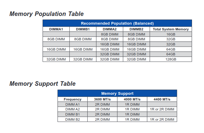

Eentje die wel beschikbaar is, is de SuperMicro X13SAE-F.
Ik lees daar echter: Memory Capacity
4 DIMM slots
128GB Unbuffered ECC/non-ECC UDIMM, DDR5-4400MHz
Cfr: https://www.supermicro.com/en/products/ ... d/x13sae-f
Wil dit dan zeggen dat er geheugen van max 4400 Mhz wordt ondersteund? Aangezien ik dat geheugen nergens kan vinden. Ik vind enkel DDR5 ECC geheugen van 4800 Mhz.
Weet er iemand of dat een probleem zou zijn, als ik dan DDR5 ECC 4800 Mhz geheugen zou kopen voor dat moederbord?

als je toch op supermicro kijkt, kan je altijd doorklikken naar getest ram.
voor het bordje dat je aanhaalt, is dat zelfs via supermicro zelf beschikbaar.... maar ofwel niet verified, ofwel out of stock.
je kan altijd ahead-it een keer mailen, zij zullen je het definitieve antwoord wel kunnen geven welk ram compatibel is.

Mijn ervaring: sneller geheugen kan altijd, het gaat gewoon werken aan de tragere snelheid, zijnde die dat je moederbord aankan.Nob schreef:

Bedankt voor de info. Ik ga het er dan gewoon op wagen en binnenkort alles bestellen. Dat het dan wat trager zou werken, dat is niet zo erg.

als je gewoon gaat proberen, zou ik wel bestellen bij een pc boer waar je onderdelen makkelijk kan retourneren.
reden dat ik dat zeg is omdat SM een serverbordje is, en ik heb al serverbordjes (wel van dell, sm niet zozeer - maar je weet nooit) geweten waar je niet zomaar een stokje ram kon induwen. (dan weigerde die gewoon van op te starten, punt)
