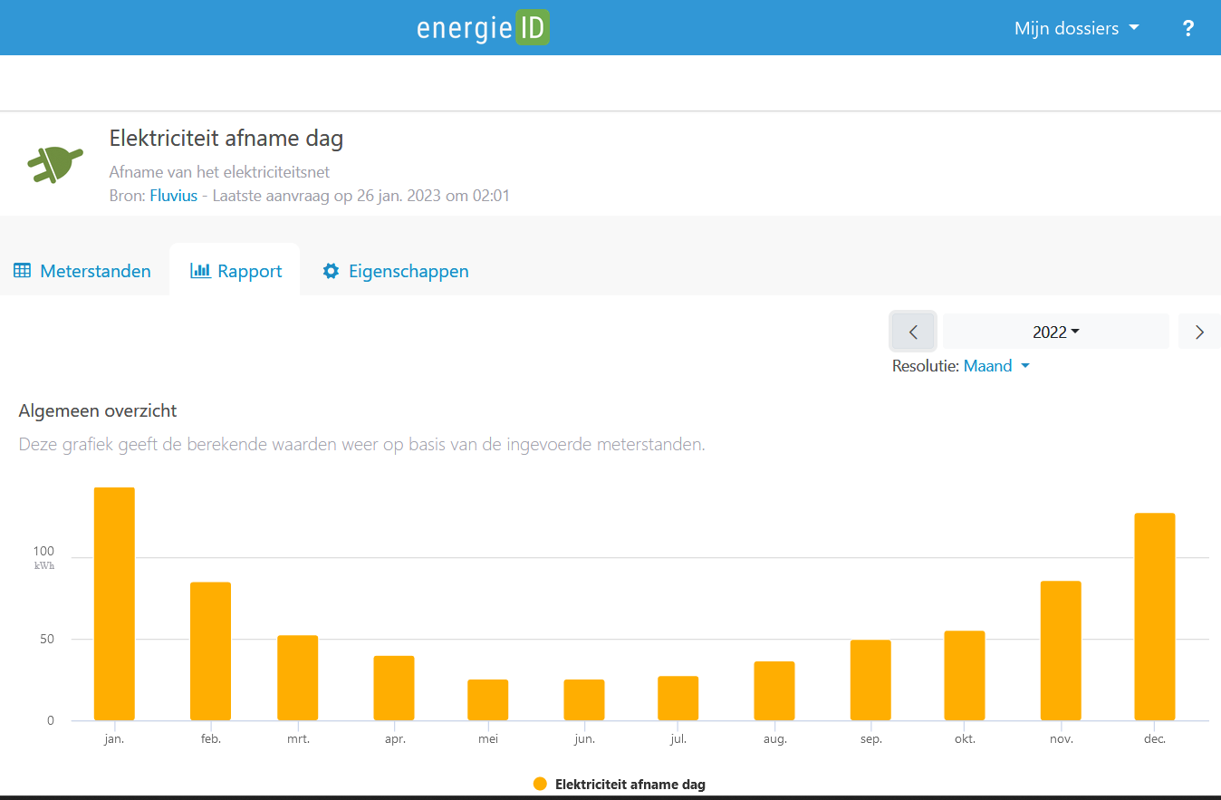

Energie ID meet zelf helemaal niets.Abusimbal schreef: 21 feb 2023, 12:02 Geeft dat redelijk realtime het weer of zit daar ook vertraging op zoals via de Mijn Fluvius site ?
Dat leest gewoon je gegevens van Mijnfluvius uit.
De bedoeling is dat je dan jouw vebruiksgegevens kan vergelijken met die van anderen. Meer niet.
Wil je in real time de gegevens van de digitale meter opvolgen (en je metergegevens op afstand uitlezen) moet je de P1 poort via MijnFluvius laten openzetten en een P1 dongle in de P1 poort van je digitale meter pluggen. Wel zien dat deze dan bereik heeft met het Wifi signaal in je woning.
Vb. zoiets: https://www.homewizard.com/nl/shop/wi-fi-p1-meter/
Heb je geen eigen wifi signaal in de omgeving van de digitale meter dan zal je een dongle moeten verbinden die werkt zonder wifi.
Je kan ook nog altijd een eigen kWh meter in je automatenkast (laten) plaatsen maar dat gaat je iets meer dan 30 € kosten. Maar het meet dan wel onafhankelijk van de meter.
