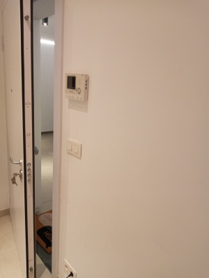

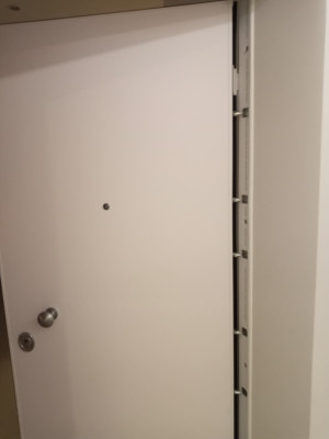

"Voor iemand die echt binnen wil zijn helpt dat allemaal niet hoor. Het enige wat het doet is de schade nog groter maken.
Desnoods lichten ze met bruut geweld je hele deur/raam uit het kader. "
Komaan he Ivob...!! elke deur is niet dezelfde he. 8) ..als men mijn deur moet slopen zal al wel heel den bouw wel al een kwartier wakker zijn gemaakt .... :lol: En 5 minuten zal ws. wel overtroffen worden .. :wink:
En dat is dus de laatste linie ,na hal voordeur welke alleen vrij toeganklijk is bij daglicht ,en de tweede haldeur altijd op slot of afstandopening nodig heeft :roll:
Maar zeg nu nooit nooit , alhoewel cameratoezicht gehele inkom :wink:

Matt555 schreef: 08 jan 2023, 18:07 Komaan he Ivob...!! elke deur is niet dezelfde he. 8) ..als men mijn deur moet slopen zal al wel heel den bouw wel al een kwartier wakker zijn gemaakt .... :lol: En 5 minuten zal ws. wel overtroffen worden .. :wink:
Precies of bewoners van een appartement de prioritaire doelgroep van rondtrekkende daderbendes zijn.
