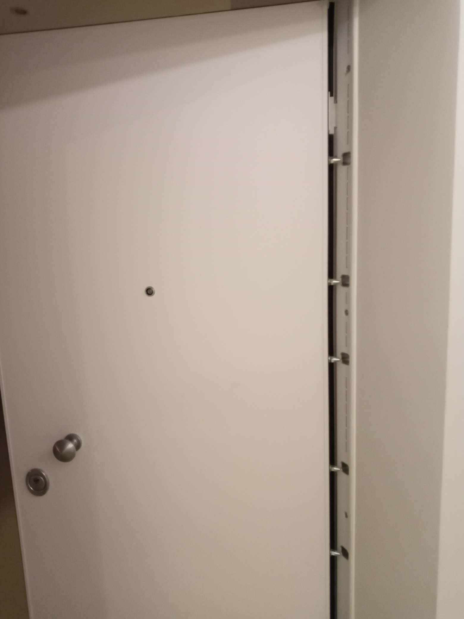

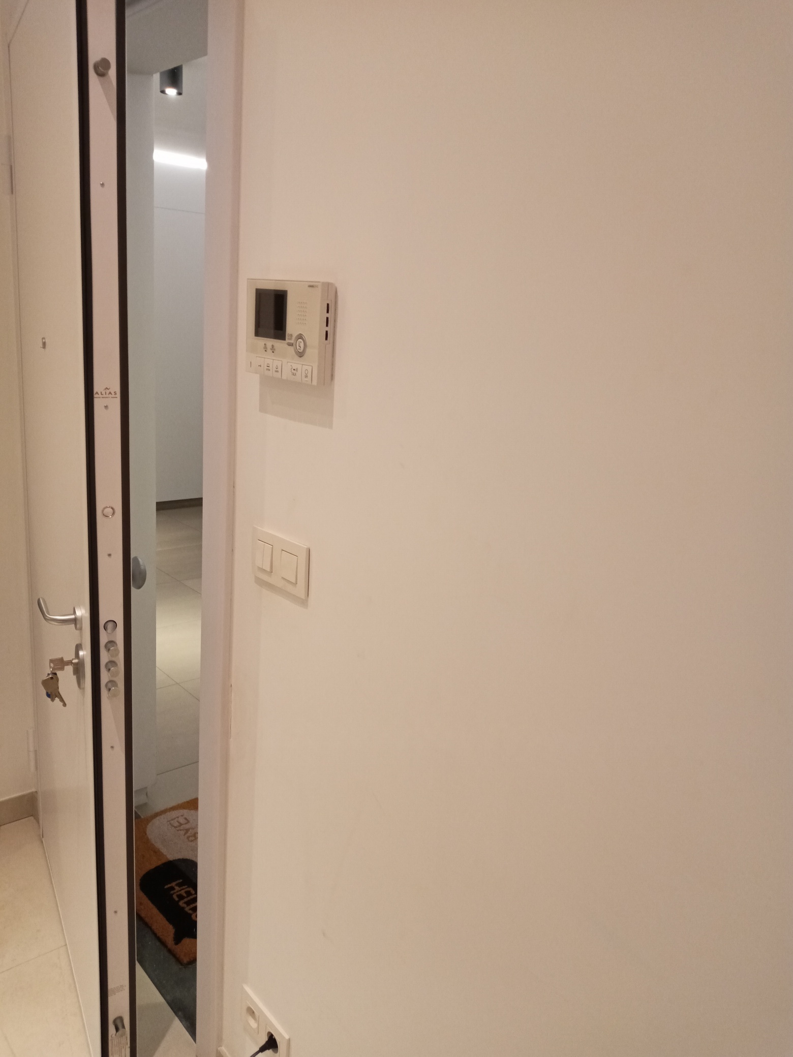

Wat betreft gemoedsrust, dat is bijzonder individueel en subjectief. Ik heb minder gemoedsrust door dat alarm dan zonder. Als het alarm afgaat ben je sowieso ongerust, dus ook bij vals alarm. Ik heb het alarm bij de bouw laten installeren omdat je destijds een premie kreeg en de meeste er eentje namen, ik wou niet het enige huis zijn zonder. Ik ga nu een camera plaatsen om te checken als er een alarm is of dat wel degelijk een probleem is.
Voor de rest is het inderdaad zaak om zo weinig mogelijk zaken van waarde zichtbaar te laten rondslingeren en ongewenste bezoekers een reden te geven voor hun bezoek.
Ik heb geen detectie op ramen en deuren maar wel controle op alle ingangen (ook ramen). De inbreker moet toch het huis binnen en eens binnen zal hij gedetecteerd worden en gaat de sirene binnen en buiten af. De raambeveiliging gaat snel valse alarmen geven en dat moet dan op elk raam geplaatst worden. Lijkt me overkill.
Ook handig is de RFID-badges om snel het alarm af te zetten. Je kan dat ook met het klavier maar dat neemt meer tijd in en ondertussen gaan je oren eraan. Ook een afstandsbediening is handig zodat je in de wagen het alarm kan uitschakelen en de garagepoort laten openen. Op die poort heb ik een aanvullende detectie van open/dicht laten installeren waarbij ik overal op de consoles en in de app kan zien of de poort open of dicht is. Zo'n poort hapert soms of stopt door beveiliging omdat bvb de kat er nog net onder door wil kruipen. Als je niet oplet staat de poort dus een ganse dag open, nu zie ik dat direct.

"Voor iemand die echt binnen wil zijn helpt dat allemaal niet hoor. Het enige wat het doet is de schade nog groter maken.
Desnoods lichten ze met bruut geweld je hele deur/raam uit het kader. "
Komaan he Ivob...!! elke deur is niet dezelfde he. 8) ..als men mijn deur moet slopen zal al wel heel den bouw wel al een kwartier wakker zijn gemaakt .... :lol: En 5 minuten zal ws. wel overtroffen worden .. :wink:
En dat is dus de laatste linie ,na hal voordeur welke alleen vrij toeganklijk is bij daglicht ,en de tweede haldeur altijd op slot of afstandopening nodig heeft :roll:
Maar zeg nu nooit nooit , alhoewel cameratoezicht gehele inkom :wink:

Matt555 schreef: 08 jan 2023, 18:07 Komaan he Ivob...!! elke deur is niet dezelfde he. 8) ..als men mijn deur moet slopen zal al wel heel den bouw wel al een kwartier wakker zijn gemaakt .... :lol: En 5 minuten zal ws. wel overtroffen worden .. :wink:
Precies of bewoners van een appartement de prioritaire doelgroep van rondtrekkende daderbendes zijn.
