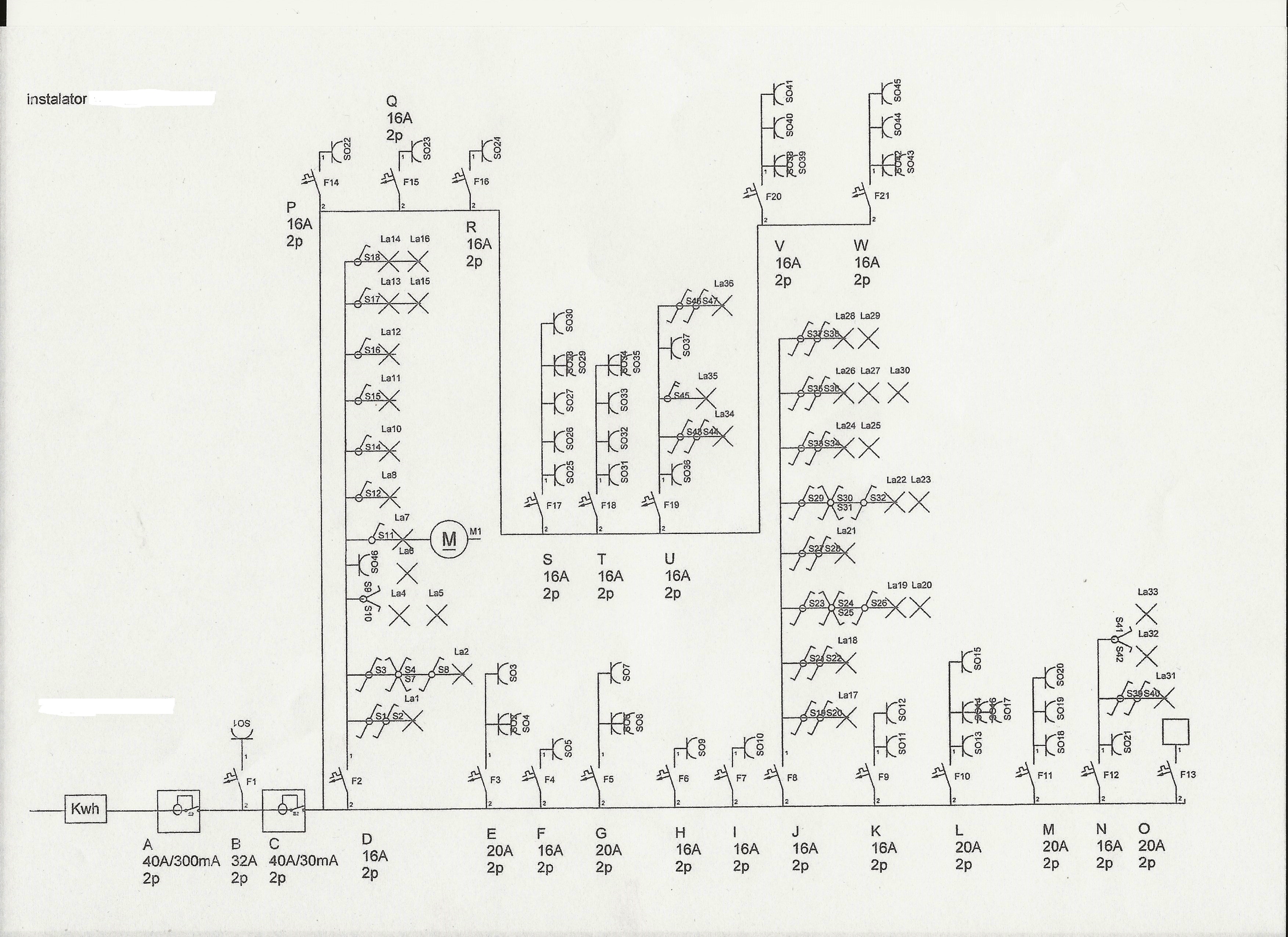

- Berichten: 2791
- Bedankt: 245 keer
In Nederland bv maar 4 kringen achter een diff gemiddelde Nederlandse kasten hebben veel diff's.heist_175 schreef: 20 nov 2022, 20:06Dus max 8 automaten per diff?Data technicus schreef: 19 nov 2022, 10:52 Hier een filmpje van wat er nog gaat veranderen in het AREI.

Met het aantal automaten en zekeringkasten dat ik nu heb, zou ik met deze dwaze regels van 2 diggs (300 & 30) naar 5 gaan.duizend schreef: 21 nov 2022, 07:07Nu zitten er al minstens twee diff in je kast.heist_175 schreef: 20 nov 2022, 20:06Dus max 8 automaten per diff?Data technicus schreef: 19 nov 2022, 10:52 Hier een filmpje van wat er nog gaat veranderen in het AREI.
Wat ik wel al kan zeggen is dat je binnenkort nog maar max 8 stroombanen per differentieel mag.
Dan gaat een gemiddelde kast vol diff's zitten?
Het lijkt heel hard op problemen zoeken die er niet zijn, om dan met een kanon op een mug te schieten.
Dan gaan het er voor de meesten drie zijn, uitzonderlijk eens vier.
Met als voordeel dat niet alles uitligt als de diff afvalt
De plaats in de zekeringkasten is niet eindeloos natuurlijk.
Als ik dan wil upgraden naar 3F, om meer dan 5kVA aan PV-omvormer te hebben, en dus upgrade van 2mod diffs naar 4mod diffs, is het hek helemaal van de dam.

Amai 40 kringen, das pas een serieuze villa.
Zeker monofasig.
Ik ben echt benieuwd wat het nut is van 40 automaten te hebben in je zekeringkast.
Dan steekt het toch ook niet op een diffke meer of minder
Voor de rest staan er wel meer verplichtingen in het arei die niet rechtstreeks de veiligheid verhogen.
Zeker monofasig.

Hier 32 automaten in een bescheiden woning. Vergeet niet dat nu vele toestellen hun eigen kring moeten hebben (ook de vaat) alsook vaste toestellen met een vermogen >2300W dacht ik.
- Berichten: 3885
- Bedankt: 359 keer
Zal eens een opsomming doen wat er hier is:
InductieKookplaat : 2
InductieKookplaat buitenkeuken : 2
Oven : 2
Vaatwasser
Frigo
Diepvries
Verlichting beneden
Verlichting boven
Verlichting en stopcontacten zolder
Verlichting en stopcontacten buiten
Wasmachine :2
Droogkast
Stopcontacten keuken : 2
Stopcontacten living : 2
Stopcontacten elders : 2
Dat zijn er een twintigtal, niet iedereen heeft een extra inductiekookplaat buiten, je
hebt er dan nog 2 of 4 niet gebruikt voor drie diffs te steken.
En het zou gemakkelijk met nog een viertal groepen minder kunnen.
Hoe geraak je aan 32, laat staan 40 ?
Nuttige of nodige kringen hè

Vanaf wat voor wijziging val je volledig onder de regels van het nieuwe Arei?
Mijn installatie is gekeurd (en enkele deelkeuringen: originele (2019), na installatie zonnepanelen (2019) en na installatie laadpaal (2023)).
Ik ben een zekeringenkast aan het bijplaatsen in mijn tuinberging, deze valt dan onder het nieuwe Arei neem ik aan. Maar ik wil ook in mijn hoofdkast de zekeringen achter de 30mA diff wat opsplitsen (Desnoods zelfs per 8 volgens het nieuwe Arei als het moet, dat zou nipt passen in mijn kast (al vind ik 8 diffs wat overdreven...)). Val ik dan voor mijn hele installatie onder het nieuwe Arei als ik dat laat keuren? Gezien ik toch een keurder moet laten komen voor de bijgeplaatste kast.
Voor de tweede wijziging is de installatie namelijk nog steeds van 2019, ik verplaats enkel wat en steek er een of enkele diffs tussen

8 diffs? Weet je van piekens?
Ik heb na de installatie van zonnepanelen een volledige (her)keuring gevraagd van de installatie.
Daaruit bleek dat ik én een diff van 30mA én een diff van 300mA moest hebben terwijl de installatie volledig op 30mA afgezekerd was.
Toen ik aangaf aan de keurder dat dat een volledige ombouw van mijn kast zou betekenen reageerde hij laconiek: het AREI verhindert je niet om eerst de diff van 300mA te steken, daarna die van 30mA en daarna de rest van je installatie...
- Berichten: 18755
- Bedankt: 3839 keer
- Recent bedankt: 9 keer
Zo is het inderdaad bij mijn dochter:
300mA, 30mA en de rest van de installatie achter de 30mA
Er zit één kring van 32A rechtsreeks op de 300mA (ik neem aan dat dit het kookfornuis is).
Persoonlijk zou ik ook de PV omvormer aansluiten tussen de 300mA en de 30mA

Volgens het nieuwe Arei mogen er maar 8 zekeringen achter een Diff van 30mA, dus dat zou 8 Diffs betekenen in mijn kast (niet allemaal met 8 zekeringen, enkele kleinere groepen van toestellen die ik afgezonderd wil). Momenteel zit het grootste deel van mijn installatie achter 1 van 30mA. Ik wil hier een splitsing in maken. Alles van buiten achter een afzonderlijke van 30mA, en dan bepaalde belangrijke toestellen zoals vriezer en koelkast achter een afzonderlijke, als er dan eens een diff springt blijft het eten tenminste nog vers (probleem vorig jaar eens gehad toen we op verlof waren, gelukkig had de buurvrouw een sleutelSinna schreef: 03 dec 2023, 20:57 8 diffs? Weet je van piekens?
Maar het is mij dus niet volledig duidelijk of ik na zo een aanpassing volledig naar het nieuwe Arei moet, of dit nog onder de uitzonderingen valt
- Berichten: 3885
- Bedankt: 359 keer
Het is me niet duidelijk waarom je de kast niet conform maakt als je ze toch gaat reorganiseren.
Het is me niet duidelijk waarom de ijskast achter een afzonderlijke diff moeten hangen. Kringen zoals microgolf, oven, kookplaat, verlichting die niet automatisch aan springt, dampkap,… kan je perfect zonder risico met de ijskast combineren.
