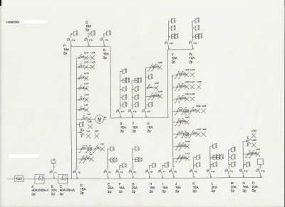

Dus max 8 automaten per diff?Data technicus schreef: 19 nov 2022, 10:52 Hier een filmpje van wat er nog gaat veranderen in het AREI.
Wat ik wel al kan zeggen is dat je binnenkort nog maar max 8 stroombanen per differentieel mag.
Dan gaat een gemiddelde kast vol diff's zitten
Het lijkt heel hard op problemen zoeken die er niet zijn, om dan met een kanon op een mug te schieten.
- Berichten: 3869
- Bedankt: 359 keer
Nu zitten er al minstens twee diff in je kast.heist_175 schreef: 20 nov 2022, 20:06Dus max 8 automaten per diff?Data technicus schreef: 19 nov 2022, 10:52 Hier een filmpje van wat er nog gaat veranderen in het AREI.
Dan gaat een gemiddelde kast vol diff's zitten?
Dan gaan het er voor de meesten drie zijn, uitzonderlijk eens vier.
Met als voordeel dat niet alles uitligt als de diff afvalt

Met het aantal automaten en zekeringkasten dat ik nu heb, zou ik met deze dwaze regels van 2 diggs (300 & 30) naar 5 gaan.duizend schreef: 21 nov 2022, 07:07Nu zitten er al minstens twee diff in je kast.heist_175 schreef: 20 nov 2022, 20:06Dus max 8 automaten per diff?Data technicus schreef: 19 nov 2022, 10:52 Hier een filmpje van wat er nog gaat veranderen in het AREI.
De plaats in de zekeringkasten is niet eindeloos natuurlijk.
Als ik dan wil upgraden naar 3F, om meer dan 5kVA aan PV-omvormer te hebben, en dus upgrade van 2mod diffs naar 4mod diffs, is het hek helemaal van de dam.
En welke probleem wordt er opgelost met een veelvoud aan diffs?
- Berichten: 3869
- Bedankt: 359 keer
Amai 40 kringen, das pas een serieuze villa.
Zeker monofasig.
Ik ben echt benieuwd wat het nut is van 40 automaten te hebben in je zekeringkast.
Dan steekt het toch ook niet op een diffke meer of minder
Voor de rest staan er wel meer verplichtingen in het arei die niet rechtstreeks de veiligheid verhogen.
Zeker monofasig.

Hier 32 automaten in een bescheiden woning. Vergeet niet dat nu vele toestellen hun eigen kring moeten hebben (ook de vaat) alsook vaste toestellen met een vermogen >2300W dacht ik.
- Berichten: 3869
- Bedankt: 359 keer
Zal eens een opsomming doen wat er hier is:
InductieKookplaat : 2
InductieKookplaat buitenkeuken : 2
Oven : 2
Vaatwasser
Frigo
Diepvries
Verlichting beneden
Verlichting boven
Verlichting en stopcontacten zolder
Verlichting en stopcontacten buiten
Wasmachine :2
Droogkast
Stopcontacten keuken : 2
Stopcontacten living : 2
Stopcontacten elders : 2
Dat zijn er een twintigtal, niet iedereen heeft een extra inductiekookplaat buiten, je
hebt er dan nog 2 of 4 niet gebruikt voor drie diffs te steken.
En het zou gemakkelijk met nog een viertal groepen minder kunnen.
Hoe geraak je aan 32, laat staan 40 ?
Nuttige of nodige kringen hè

8 diffs? Weet je van piekens?
Ik heb na de installatie van zonnepanelen een volledige (her)keuring gevraagd van de installatie.
Daaruit bleek dat ik én een diff van 30mA én een diff van 300mA moest hebben terwijl de installatie volledig op 30mA afgezekerd was.
Toen ik aangaf aan de keurder dat dat een volledige ombouw van mijn kast zou betekenen reageerde hij laconiek: het AREI verhindert je niet om eerst de diff van 300mA te steken, daarna die van 30mA en daarna de rest van je installatie...
- Berichten: 18726
- Bedankt: 3833 keer
Zo is het inderdaad bij mijn dochter:
300mA, 30mA en de rest van de installatie achter de 30mA
Er zit één kring van 32A rechtsreeks op de 300mA (ik neem aan dat dit het kookfornuis is).
Persoonlijk zou ik ook de PV omvormer aansluiten tussen de 300mA en de 30mA
