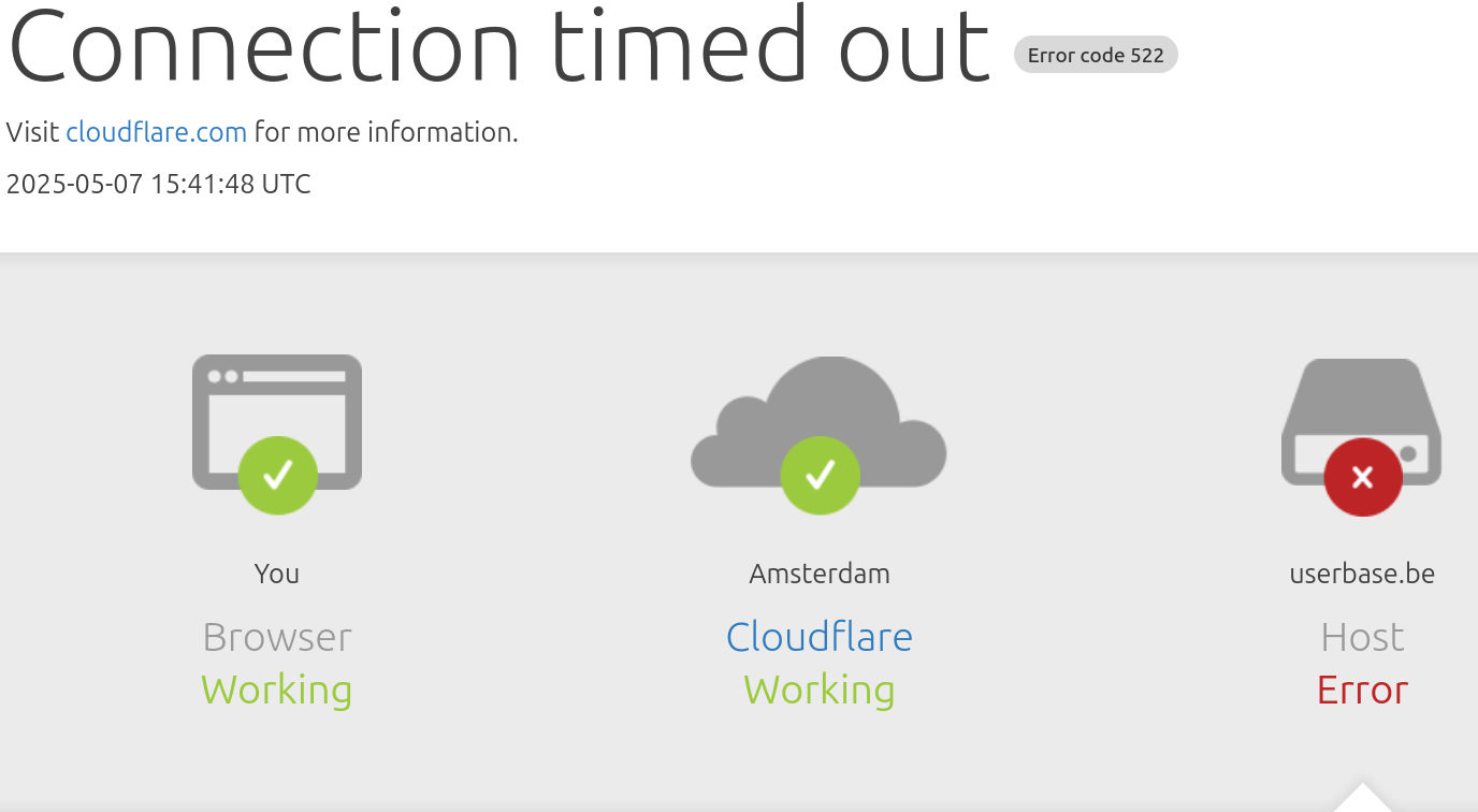

Ik krijg regelmatig timeouts:

Geen probleem hier met verbinden in zone 09 en EdpNet vdsl.
Berichten: 13217
Bedankt: 750 keer
Recent bedankt: 10 keer
Heb die timeouts ook al gehad, lost zich vanzelf op maar toch vervelend soms.
Berichten: 7244
Bedankt: 711 keer
Welke provider?
Monitoring geeft niks aan zo direct.
Berichten: 2397
Bedankt: 154 keer
BASE, maar aangezien dat cloudflare zelf geen connectie kon maken,... hebben jullie geen logging hiervan?

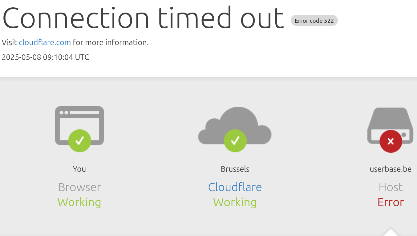

weeral:
toch iets aan de hand lijkt me?

samen hier (EDPNet)
Berichten: 7207
Bedankt: 761 keer
Recent bedankt: 9 keer
Ik had het eenmalig dinsdagavond, edpnet.
Berichten: 6941
Bedankt: 672 keer
Recent bedankt: 13 keer
Niets gemerkt (EDPnet). Ik heb de gewoonte om vanop de algemene forumpagina de subfora die ik wil lezen allemaal gelijk open in een nieuwe tab en dan de onderwerpen per subforum in een nieuwe tab. Ik heb wel gemerkt dat de nieuwe tabs langer (+15sec) bleven laden om dan haast tegelijk in te laden.
Berichten: 7244
Bedankt: 711 keer
Er was een technisch probleem bij Hetzner in hun DC, dat sinds kort opgelost is. Hopelijk blijft het daarbij... we houden het in de gaten.
Berichten: 15302
Bedankt: 1541 keer
Recent bedankt: 47 keer
We hebben hetzner aan hun oren getrokken naturlijk en sindsdien werkt alles terug vlot :angel: :angel: :angel:
