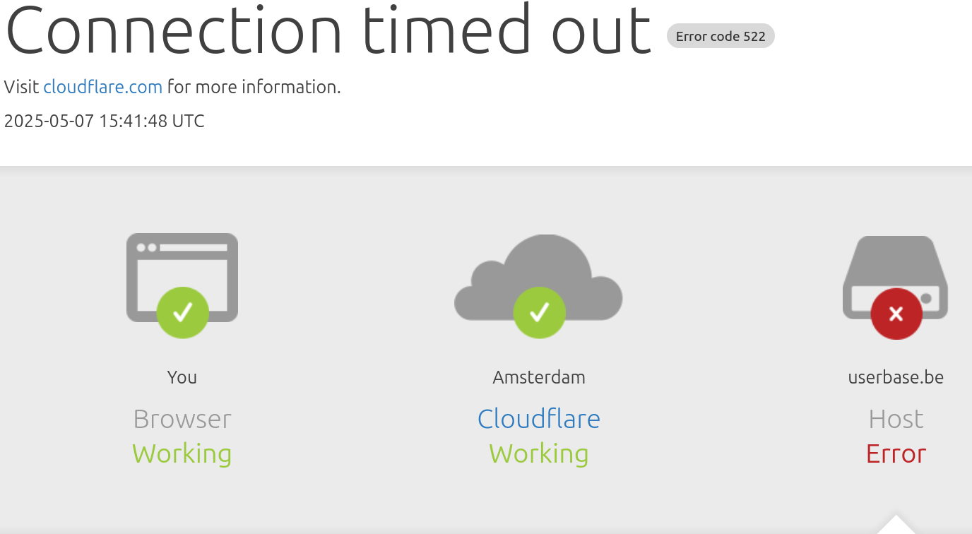

Ik krijg regelmatig timeouts:

Heb die timeouts ook al gehad, lost zich vanzelf op maar toch vervelend soms.

Welke provider?
Monitoring geeft niks aan zo direct.
Berichten: 2390
Bedankt: 154 keer
BASE, maar aangezien dat cloudflare zelf geen connectie kon maken,... hebben jullie geen logging hiervan?

Er was een technisch probleem bij Hetzner in hun DC, dat sinds kort opgelost is. Hopelijk blijft het daarbij... we houden het in de gaten.

We hebben hetzner aan hun oren getrokken naturlijk en sindsdien werkt alles terug vlot :angel: :angel: :angel:
