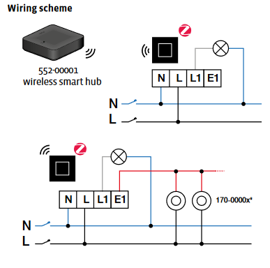

Bij de renovatie van enkele kamers liet ik bij enkele lampen die door 2 schakelaars worden bediend (ik veronderstel door een wisselschakeling) telkens 1 van die schakelaars vervangen door een Niko Zigbee switch.
Dat werkte perfect (het duurde even eer ik de hub kreeg) tot ik die schakelaars toevoegde aan de Niko app. Nu doen de "domme" schakelaars helemaal niks meer, enkel via de Zigbee schakelaar kan ik (met de switch of de app) de lamp aan/uit doen.
Ik snap niet zo goed hoe dat kan en wat ik er aan kan doen? Het kan toch niet zijn dat beide schakelaars smart moeten zijn?

Kan je aangeven wat het typenummer is van die niko zigbee schakelaar? Als ik het goed begrijp heb je in die wisselschakeling daar 1 schakelaar vervangen door een enkelvoudige zigbee?
Bij die 552-721X1 zit een specifiek bedradingsschema waarbij je enkel een extra drukknop kan bijbekabelen op de E1 ingang. Het wisselschema zal dus moeten aangepast worden

blatruwe schreef: 24 sep 2022, 19:05 Kan je aangeven wat het typenummer is van die niko zigbee schakelaar? Als ik het goed begrijp heb je in die wisselschakeling daar 1 schakelaar vervangen door een enkelvoudige zigbee?
Ik weet niet 100% zeker hoe de bedrading gebeurde, maar het werkte wel zolang ik die switches niet in de app toevoegde.
Het gaat om:
* slaapkamerlamp: 1 geconnecteerde (Zigbee) dimmer en 1 "domme" switch (helft van tweevoudige)
* badkamerlamp: 1 helft van geconnecteeerde (Zigbee) tweevourdige schakelaar en andere helft van die "domme" tweevoudige switch
* dressinglamp: andere helft van geconnecteerde (Zigbee) tweevoudige schakelaar en een domme (enkelvoudige) switch.

Dus als ik het goed begrijp, werkte je steeds met die domme schakelaar, maar nu met de zigbee te gebruiken, werkt de domme niet meer. Mogelijks is nu slechts 1 been van die wisselschakeling in dienst, waardoor die 2 nu als enkele schakelaars in serie staan. Heb je de lamp al doen branden met de APP en dan gekeken als je die kunt uitschakelen met de domme schakelaar? Eventueel moet je wel zoeken in welke stand die domme moet staan vooraleer je met de app die weer kunt inschakelen
Indien dit het geval is, zou ik toch de bedraging herbekijken, potentieel is hier een gevaarlijke situatie.

blatruwe schreef: 25 sep 2022, 14:58 Dus als ik het goed begrijp, werkte je steeds met die domme schakelaar, maar nu met de zigbee te gebruiken, werkt de domme niet meer. Mogelijks is nu slechts 1 been van die wisselschakeling in dienst, waardoor die 2 nu als enkele schakelaars in serie staan. Heb je de lamp al doen branden met de APP en dan gekeken als je die kunt uitschakelen met de domme schakelaar? Eventueel moet je wel zoeken in welke stand die domme moet staan vooraleer je met de app die weer kunt inschakelen
Vooral met de domme, maar ook de andere (eer die kast er stond en met de dimmer), dus ze werkten echt wel allebei tot we die slimme aan de app toevoegden.
Of ik nu eerst met de app, Google of de smart switch schakel, de domme doen niks meer... Daarom snap ik het totaal niet :-)
