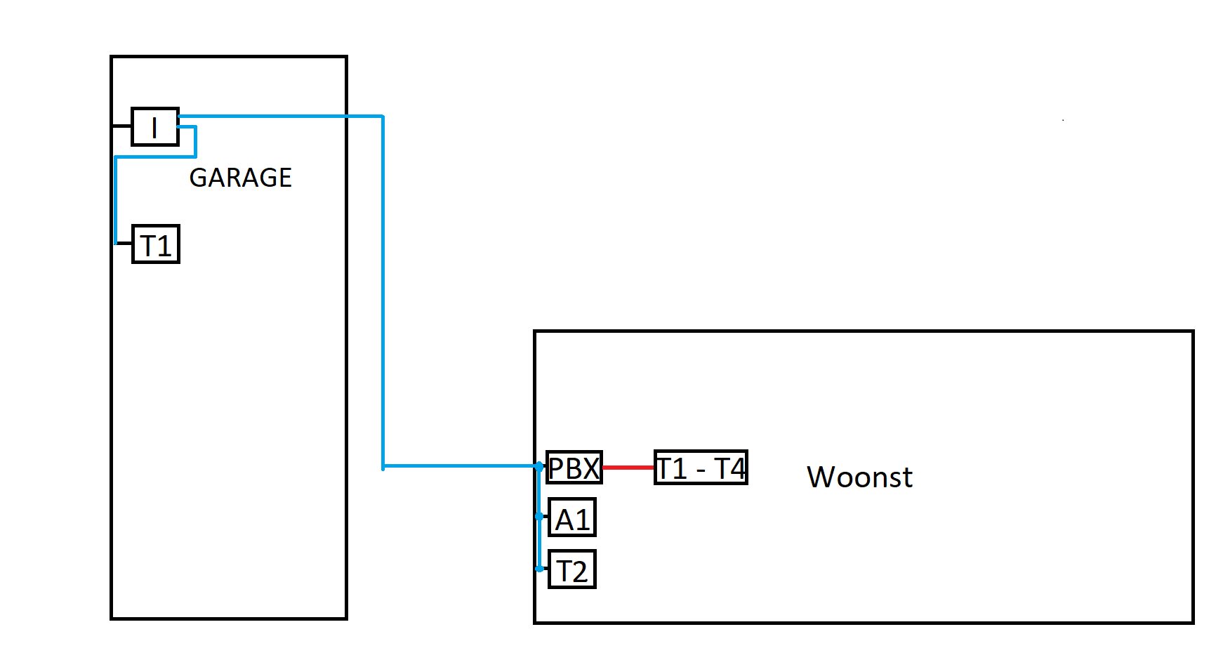

Hoi,
Het is voor iemand anders dat ik de vraag stelde en volgens hem zou dit voordeliger uitkomen (mede omdat de internet aansluiting bij Telenet opgezegd kan worden)
Persoonlijk, ik zou alles gewoon gelaten hebben zoals het was maarja...
Er zijn 2 telefoons die parallel op het koperpaar staan nu (toevallig de RTT telefoons met draaischijf), er staat ook een analoge telefooncentrale.
Ik heb de telefoon installatie eens getekend. I= Intropunt proximus
T1 & T2 & A1: 2 VASTE TELEFOONS (toevallig de RTT telefoons) + noodsysteem (welke in tone werkt dus geen probleem)
PBX: T1 - T4 (Telefooncentrale met 4 aansluitingen waarvan 3 gebruikt)
Blauw: interne bekabeling (rechtstreeks aan koperpaar)
Rood: interne bekabeling telefooncentrale

Ik lees een noodsysteem en draaischijftelefoons. Gaat dit noodsysteem dan over een personenalarm voor mensen van een oudere leeftijd?
indien dat noodsysteem zeer belangrijk is, zou ik persoonlijk geen telefonie afnemen via de telefonie/internet formule van Edpnet. De (gratis) telefonie optie vind ik zelf zeer onbetrouwbaar. Je wil niet meemaken dat in geval van nood het telefonie onderdeel niet werkt...
Kijk dan beter naar een noodsysteem met simkaart in combinatie met een provider wat een goede ontvangst geeft op die locatie.
Laat iemand ook regelmatig het noodsysteem testen...

Het gaat eigenlijk over een alarmsysteem, maar wou het woord alarm niet in de mond nemen. Het werkt uitsluitend met een analoge telefoonlijn.
Is de telefonie van Edpnet onbetrouwbaar? Is Telenet telefonie dan betrouwbaarder? Vaste telefonie lijkt Proximus zonder modem mij nog steeds het beste maarja...

Nee, telefonie van EDPnet is niet onbetrouwbaar. Het is VOIP en niet een "echte" vaste lijn zoals we die vroeger kenden. Dat maakt dat wanneer internet uit valt je ook niet meer kan bellen.
- Berichten: 19029
- Bedankt: 3912 keer
- Recent bedankt: 15 keer
Geen idee wat er betrouwbaarder is vandaag de dag ...JonasRetro schreef: 22 aug 2022, 22:38 Is de telefonie van Edpnet onbetrouwbaar? Is Telenet telefonie dan betrouwbaarder? Vaste telefonie lijkt Proximus zonder modem mij nog steeds het beste maarja...
- EDPnet is Voip, als internet uitvalt geen telefoon, als stroom uitvalt thuis ook geen telefoon (tenzij met noodbatterij).
- Telenet is VoIP over de coax, als Telenet eruit ligt geen telefoon, als stroom uitvalt thuis ook geen telefoon (tenzij met noodbatterij).
- Proximus is VoIP over fiber tot aan de ROP, vanaf daar PSTN. Als de stroom in de straat uitvalt en de ROP ligt eruit geen telefoon...

Het alarm kan men aansluiten op de analoge telefoonaansluiting van de Fritz!box. De telefoons kan men het eenvoudigste vervangen door DECT-telefoons. Ik heb een specifieke Fritz-telefoon en ben daar tevreden over. Model M2, het meest eenvoudigste toestel. Ik heb ook een Fritz DECT-repeater die goed werkt, al zal dat waarschijnlijk niet nodig zijn in uw opstelling.
https://fritzshop.nl/16-fon
Met de Fritzbox heb je dan antwoordapparaten en mogelijkheden doorschakelingen in te stellen. En om intern te bellen van de ene telefoon naar de andere. Die telefooncentrale kan er dan tussenuit.
Alhoewel ik zelf ook EDPnet heb en hun voip vaste lijn is het mij niet duidelijk hoeveel simultane gesprekken aangeboden worden over deze lijn. Dat kan van belang zijn als je wil dat de noodcentrale kan uitbellen als de lijn in gesprek is. Of als er meerdere uitgaande oproepen mogelijk moeten zijn zijn.

Dit hebben ze inderdaad ook overwogen maar de TV zou men denk ik liever bij Telenet laten door de reeds aangekochte decoders (3 decoders & 2 CI+ modules)TanknaT schreef: 24 aug 2022, 19:43 Waarom neem je geen aansluiting van Scarlet. Installatiekost, modem en activatie zijn nu gratis. Zij plaatsen dus ook uw NPT2007 stopcontact.
Dan ben je er vanaf met 40 euro per maand voor telefoon, internet en TV en je moet zelf niets kopen of doen.
Bij Scarlet ben ik wel van mening dat de upload speed niet zo heel erg hoog is: 4 Mbps t.o.v. EDPnet (40Mbps).
- WalterB1
- Berichten: 2066
- Bedankt: 146 keer
Dat aspect zou geen probleem meer zijn tegenwoordig. Meerdere Scarlet klanten hier melde op het forum dat alhoewel officieel de upload die triestige 4 Mbps is in praktijk die veel hoger is.JonasRetro schreef: 24 aug 2022, 20:24 Bij Scarlet ben ik wel van mening dat de upload speed niet zo heel erg hoog is: 4 Mbps t.o.v. EDPnet (40Mbps).
- Berichten: 6428
- Bedankt: 2037 keer
- Recent bedankt: 14 keer
De hogere snelheden zijn uitsluitend vastgesteld bij Scarlet Loco internet-only. Nog nooit bij Scarlet Trio.WalterB1 schreef: 24 aug 2022, 22:19Dat aspect zou geen probleem meer zijn tegenwoordig. Meerdere Scarlet klanten hier melde op het forum dat alhoewel officieel de upload die triestige 4 Mbps is in praktijk die veel hoger is.
JonasRetro
- Berichten: 81
- Lid geworden op: 09 dec 2014, 21:33
- Bedankt: 3 keer
Bedankt voor jullie respons!
@WalterB1 Ik snap best wel dat het fijn is dat je upload speed hoger is dan opgegeven, maar om op een 'niet opgegeven' specificatie te gaan vertrouwen?
Maar zoals @raf1 vermeld is dit blijkbaar niet op de Trio van toepassing.
