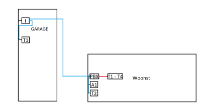

Hoi,
Het is voor iemand anders dat ik de vraag stelde en volgens hem zou dit voordeliger uitkomen (mede omdat de internet aansluiting bij Telenet opgezegd kan worden)
Persoonlijk, ik zou alles gewoon gelaten hebben zoals het was maarja...
Er zijn 2 telefoons die parallel op het koperpaar staan nu (toevallig de RTT telefoons met draaischijf), er staat ook een analoge telefooncentrale.
Ik heb de telefoon installatie eens getekend. I= Intropunt proximus
T1 & T2 & A1: 2 VASTE TELEFOONS (toevallig de RTT telefoons) + noodsysteem (welke in tone werkt dus geen probleem)
PBX: T1 - T4 (Telefooncentrale met 4 aansluitingen waarvan 3 gebruikt)
Blauw: interne bekabeling (rechtstreeks aan koperpaar)
Rood: interne bekabeling telefooncentrale
Bedankt alvast
Bedankt alvast

Ik lees een noodsysteem en draaischijftelefoons. Gaat dit noodsysteem dan over een personenalarm voor mensen van een oudere leeftijd?
indien dat noodsysteem zeer belangrijk is, zou ik persoonlijk geen telefonie afnemen via de telefonie/internet formule van Edpnet. De (gratis) telefonie optie vind ik zelf zeer onbetrouwbaar. Je wil niet meemaken dat in geval van nood het telefonie onderdeel niet werkt...
Kijk dan beter naar een noodsysteem met simkaart in combinatie met een provider wat een goede ontvangst geeft op die locatie.
Laat iemand ook regelmatig het noodsysteem testen...

Het gaat eigenlijk over een alarmsysteem, maar wou het woord alarm niet in de mond nemen. Het werkt uitsluitend met een analoge telefoonlijn.
Is de telefonie van Edpnet onbetrouwbaar? Is Telenet telefonie dan betrouwbaarder? Vaste telefonie lijkt Proximus zonder modem mij nog steeds het beste maarja...

Nee, telefonie van EDPnet is niet onbetrouwbaar. Het is VOIP en niet een "echte" vaste lijn zoals we die vroeger kenden. Dat maakt dat wanneer internet uit valt je ook niet meer kan bellen.
- Berichten: 18700
- Bedankt: 3828 keer
- Recent bedankt: 12 keer
Geen idee wat er betrouwbaarder is vandaag de dag ...JonasRetro schreef: 22 aug 2022, 22:38 Is de telefonie van Edpnet onbetrouwbaar? Is Telenet telefonie dan betrouwbaarder? Vaste telefonie lijkt Proximus zonder modem mij nog steeds het beste maarja...
- EDPnet is Voip, als internet uitvalt geen telefoon, als stroom uitvalt thuis ook geen telefoon (tenzij met noodbatterij).
- Telenet is VoIP over de coax, als Telenet eruit ligt geen telefoon, als stroom uitvalt thuis ook geen telefoon (tenzij met noodbatterij).
- Proximus is VoIP over fiber tot aan de ROP, vanaf daar PSTN. Als de stroom in de straat uitvalt en de ROP ligt eruit geen telefoon...

Maakt geen verschil met de oude vaste lijn van Px (toen nog Bgc).JonasRetro schreef: 24 aug 2022, 14:41Zijn er mensen die hier vaste telefonie hebben van Edpnet, hoe bevalt dit?
- WalterB1
- Berichten: 2062
- Bedankt: 146 keer
Het alarm kan men aansluiten op de analoge telefoonaansluiting van de Fritz!box. De telefoons kan men het eenvoudigste vervangen door DECT-telefoons. Ik heb een specifieke Fritz-telefoon en ben daar tevreden over. Model M2, het meest eenvoudigste toestel. Ik heb ook een Fritz DECT-repeater die goed werkt, al zal dat waarschijnlijk niet nodig zijn in uw opstelling.
