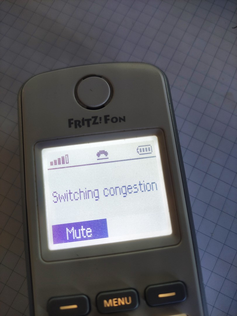

Ben hier nog even terug.
Probleem is nog altijd actueel.
Dus systeem rebooten, alles werkt
de volgende morgen, testen
bvb eens testen door naar de telenet helpdesk te bellen
Op de fon krijg ik bezettoon en melding "switching congestion"
In de logging internet telephonie failed......
nochtans staan alle bolletjes groen
Zit ik dan wat te morrelen in de menu's of reboot ik de 7490 dan werkt het terug voor enkele uren....
Weet iemand raad , anders zet ik m'n ouwe 7270 terug

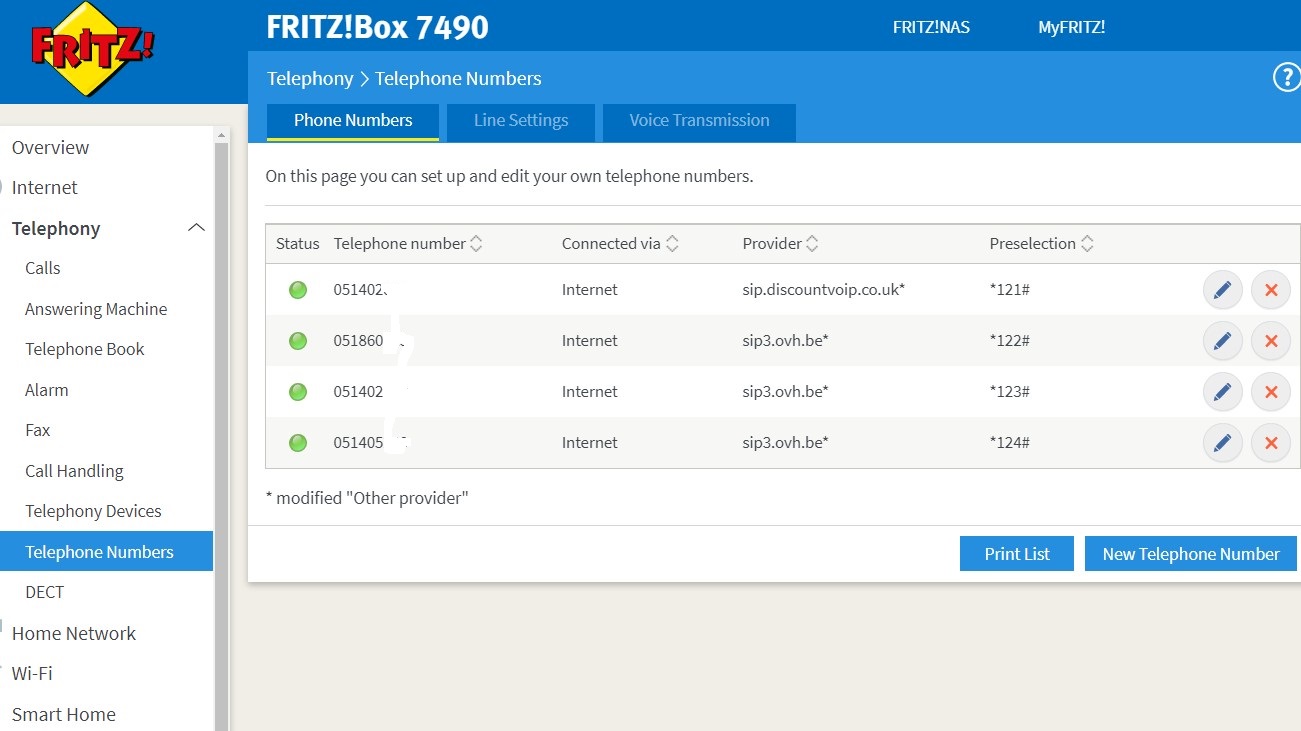

Hallo,
Ik heb nu een factory reset gedaan van de 7490.
Dan heb ik hem terug ingesteld met een vast ip zodat ik hem kan benaderen.
Dan ovh erin geplaatst met 1 sip en 3 nummers, komen alle 3 groen
dan m'n 3 telefoons (1 vast, 1 fritzfon en 1 Alcatel)
was wel een groot werk
Nu nog even getest, ik kan bellen en gebeld worden.
Morgen laat ik iets weten, heb het gehad voor vandaag, is een immens werk en die fritzbox is zo traag, net als stroop

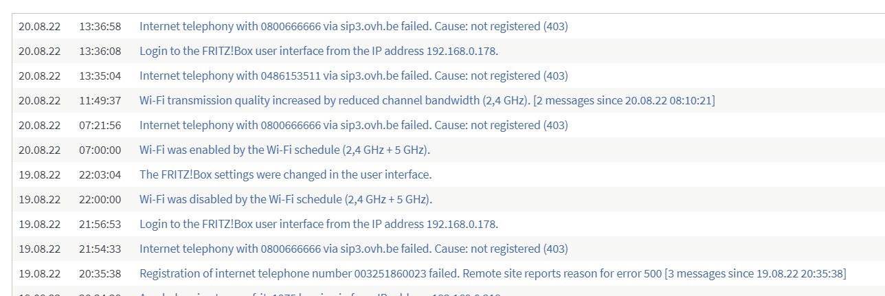

Deze morgen vroeg geprobeerd naar de 0800666666. Dit lukte
Zonet geprobeerd "switching congestion" op fritzfon en melding onder system/event log "Internet telephony with 0800666666 via sip3.ovh.be failed. Cause not registered (403).
Toch eigenaardig.
Weet iemand of er een error log te raadplegen is in de manager van OVH en waar ik deze log moet zoeken?
Er is ook nog een tweede fritzbox in het netwerk, een 7530. Ik koppel deze even los om te kijken of die er iets mee te maken heeft.....

Niet ingelogd, dat zou dan wel eens kunnen zijn omdat 'de andere fritzbox' is ingelogd.

" sip en 3 nummers" ???lucdec schreef: 21 aug 2022, 11:00 Hallo,
Dat begrijp ik niet zo goed wat je daarmee bedoelt of wat je daarmee wilt bereiken.
Als ik jou begrijp, heb je nu dis in de FritzBox één OVH lijn 3 keer aangemeld
Dat is bij OVH onmogelijk, je mag maar één keer aangemeld worden.
Het heeft ook geen enkele zin. Indien er 3 nummers aan jouw OVH SIP account hangen, dan:
- zullen alle binnenkomende oproepen op één van die nummers altijd aankomen op die ene SIP account.
- het nummer dat je wilt gebruiken voor uitgaande gesprekken, kan je alléén maar instellen in de OVH manager. Dat kan je niet kiezen in de Fritz!Box.
Waarschijnlijk ook de oorzaak van jouw probleem?

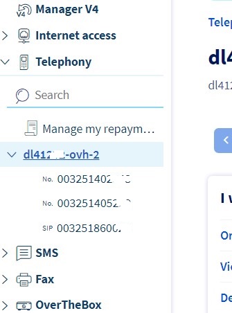

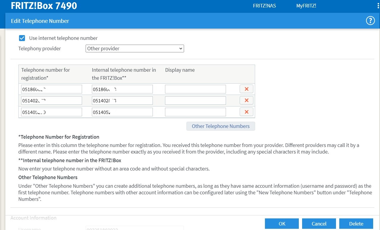

Ik probeer het uit te leggen met 2 foto's.
Ooit dacht ik dat ik verschillende toestellen kon laten rinkelen als men mij op een ander nummer belde. Maar vermits ik maar 1 sip heb lukt dit niet....
Ik steek alle 3 de nummers in de fritzbox omdat ik hoop dat als ik bel er 0514028.. zou verschijnen en als m'n ma belt er 0514052.. zou verschijnen op het display
van de door ons gebelde persoon.... Weet niet als dit het geval is...

Ik begrijp je bedoeling wel, maar zo werkt het niet ...lucdec schreef: 21 aug 2022, 19:51 Ik probeer het uit te leggen met 2 foto's.
Zoals ik hierboven al schreef: als er 3 nummers aan jouw OVH SIP account hangen, dan:
