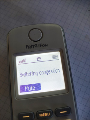

Sedert de switch van een 7270 (die vlekkeloos werkte) naar een 7490 werkt de telefonie om de haverklap niet meer.
Er verschijnt dan "switching congestion" en bezettoon.
Stekker uit en in lost het probleem een paar dagen op....
Wat betekent die fout en Is hier een oplossing voor?

Op de fon krijg ik bezettoon en melding "switching congestion"
In de logging internet telephonie failed......
nochtans staan alle bolletjes groen
Zit ik dan wat te morrelen in de menu's of reboot ik de 7490 dan werkt het terug voor enkele uren....

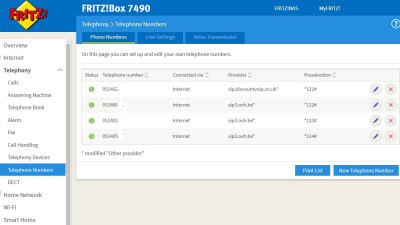

Ik heb nu een factory reset gedaan van de 7490.
Dan heb ik hem terug ingesteld met een vast ip zodat ik hem kan benaderen.
Dan ovh erin geplaatst met 1 sip en 3 nummers, komen alle 3 groen
dan m'n 3 telefoons (1 vast, 1 fritzfon en 1 Alcatel)
was wel een groot werk
Nu nog even getest, ik kan bellen en gebeld worden.
Morgen laat ik iets weten, heb het gehad voor vandaag, is een immens werk en die fritzbox is zo traag, net als stroop

Zonet geprobeerd "switching congestion" op fritzfon en melding onder system/event log "Internet telephony with 0800666666 via sip3.ovh.be failed. Cause not registered (403).
Toch eigenaardig.
Weet iemand of er een error log te raadplegen is in de manager van OVH en waar ik deze log moet zoeken?

Niet ingelogd, dat zou dan wel eens kunnen zijn omdat 'de andere fritzbox' is ingelogd.

Ik denk dat het opgelost is. Ik heb de OVH telefoniegegevens gewist in de tweede Fritzbox in het netwerk (de 7530).
Hopelijk ga ik daar dan nog kunnen bellen. Dit moet ik nog uitzoeken.

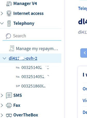

Ik probeer het uit te leggen met 2 foto's.
Ooit dacht ik dat ik verschillende toestellen kon laten rinkelen als men mij op een ander nummer belde. Maar vermits ik maar 1 sip heb lukt dit niet....
Ik steek alle 3 de nummers in de fritzbox omdat ik hoop dat als ik bel er 0514028.. zou verschijnen en als m'n ma belt er 0514052.. zou verschijnen op het display
van de door ons gebelde persoon.... Weet niet als dit het geval is...

Nog even bevestigen dat het probleem opgelost is.
Dit door in de tweede fritzbox in het netwerk de ovh inlog te verwijderen.

Dat je op beide Fritz!en dezelfde OVH account aangemaakt was natuurlijk nooit de bedoeling. Zo kon het niet werken
Blij dat het opgelost is ...lucdec schreef: 21 aug 2022, 19:51 Nog even bevestigen dat het probleem opgelost is.
Ik begrijp je bedoeling wel, maar zo werkt het niet ...lucdec schreef: 21 aug 2022, 19:51 Ik probeer het uit te leggen met 2 foto's.
Zoals ik hierboven al schreef: als er 3 nummers aan jouw OVH SIP account hangen, dan:
- zullen alle binnenkomende oproepen op één van die nummers altijd aankomen op die ene SIP account.
- het nummer dat je wilt gebruiken voor uitgaande gesprekken, kan je alléén maar instellen in de OVH manager.
