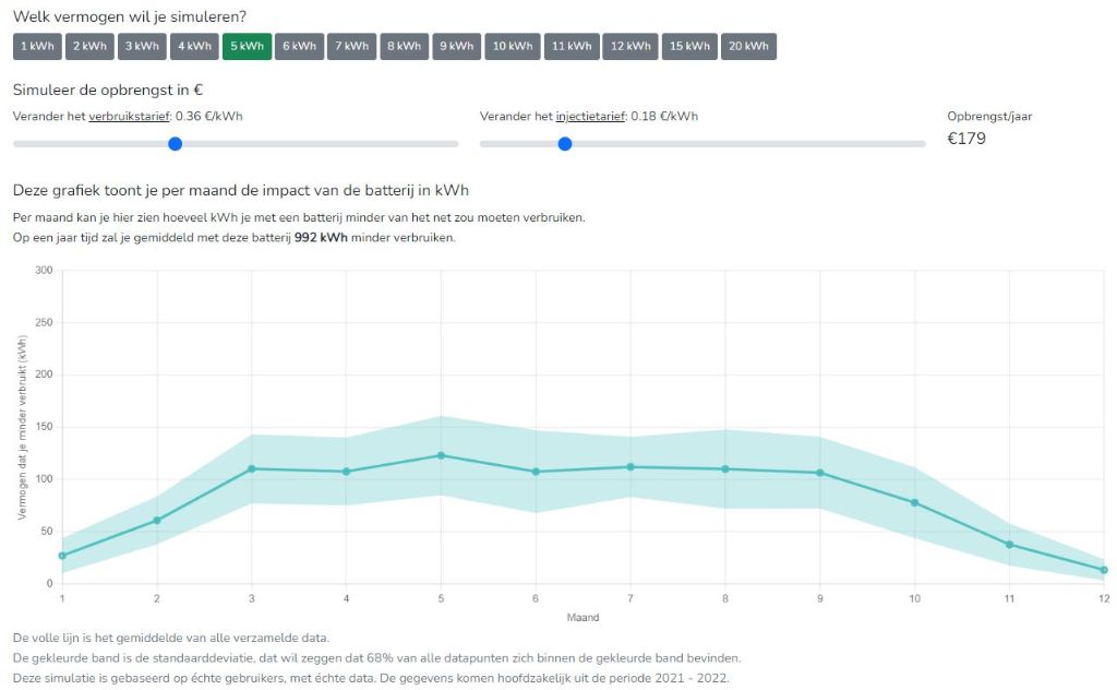

Hier kun je een virtuele test doen om te kijken of een thuisbatterij rendabel is en wat de terugverdientijd is.
https://mijn-thuisbatterij.be/
Hier nog een voorbeeld van een berekening:
Eens een virtuele test uitgevoerd.
Batterij 5 kW. - Kostprijs +/- 4500 €
Verbruikstarief = 0.36 €/kWh.
Injectietarief = 0.18 €/kWh.
Opbrengst 179 €/jaar !!
Terugverdientijd : 25 jaar !!! ---> Batterij is al lang defect en/of versleten.
Besluit : Het sop is de kool niet waard en ik ga er zeker geen installeren !

TS zijn besluit is dan ook dat hij er zelf geen gaat installeren.
Vanuit het vertekpunt van TS en zijn cijfers is het een logische conclusie.
Daar is, voor zijn situatie, dan ook niets tegen in te brengen.

Om tot dat besluit te komen moet je geen jaar PV hebben noch je kwartierwaarden voor kennen.
Alleen in uitzonderlijke omstandgheden zal een thuisbatterij, in de huidige situatie, financieel rendabel zijn.
Ook niet, in normale huishoudelijke omstandigheden, wanneer het capaciteitstarief wordt ingevoerd. Toch niet met de cijfers die nu al gekend zijn.
Maar dat wist je uiteraard al want deze discussie is niet nieuw en gewoon een copy/past.

Als je ziet hoe dat er sommige op Facebook hun gelijk willen halen met andere berekeningen. Ik post dit hier alleen maar om te laten zien hoe dat ze mensen met berekeningen iets wijsmaken.
Batterij is zeker investeren waard maar je moet ook met betrouwbare cijfers afkomen.
Een 5 kw goodwe monofase zit je op 2650€ , recupel , plaatsing btw inc.
1000€ premie.
Kost je 1600€ all in.
1 kwh =+50cent onderaan de rekening met alles erbij.
Je KAN , Lees goed KAN !
5kwhx 0.5€x365dx 10j
9125€ besparen als je batterij iedere dag leegtrekt.
Op 90% is het mogelijk 8212.5 € te besparen!
En zo kan de levensduur van 6000 cycli ook gehaald worden (15a16jaar)
Je kan er een draai aan geven maar nuchtere cijfers die voor iedereen duidelijk zijn maakt duidelijk dat zelfs het kleinste kind kan zien er alleen maar voordeel uit te halen is .
Dan nog niet te spreken over het aankomend capaciteitstarief waar ,niemand ,iets van zal merken.
Maar plots betalen we allemaal 100a200€ meer per jaar.
Daarvoor dient een batterij dus ook, om die pieken op te vangen.
Win win win situatie
Verbruikstarief 0,36€/kwh??? Das van 2015 ofzo zeker?
Mijn vb:
Verbruik tijdens zomermaanden (feb-nov): ong 5800kw/jaar
Aan HUIDIGE prijs van ong 0,21€/kwh=>1218€/jaar verbruik. (5800x0,21)
10kw batterij kost ong 6500€==> na 5,5j is deze terugbetaald.
** premie 2021 voor batt 10kw=2500€ ong
Dus 6500-2500=4000€
Waardoor de batterij na minder dan 3,5j (1218€/j x 3,5j=4263€) terugbetaald is!

Hierbij een praktijkvoorbeeld. Ik heb sinds vorig jaar zonnepanelen met batterij (ZP: 3kwp, bat: 4.4Kwh Pylontech). Lang getwijfeld over dat laatste, de installateur pushtte me totaal niet. Uiteindelijk na veel rekenen toch besloten om voor de batterijen te gaan, als een soort "verzekering" tegen de immer van gedacht veranderende overheid. Rendabiliteit was dus eerder bijkomstig, eerder het veiligstellen van de rest van m'n investering. De meerprijs was +/- 1500 euro na premie (ik heb de offerte zonder batterij niet meer
), en ik ging er van uit dat ik break-even zou draaien na 10 jaar, de verwachte levensduur van de batterijen.
Ondertussen draait de installatie een jaar, maar wegens problemen met de datalogger zijn helaas de gegevens tot half december weg. Ik heb dus 2 representatieve maanden genomen (januari en juni). Dat geeft toch nog een vrij goed beeld, al zal het allicht nog vrij conservatief zijn als ik m'n digitale meter mag geloven. Soit.
(cijfers in Kwh)
Januari:
- Injectie: 16
- Afname: 231,5
- Uit batterij: 34,4
Juni:
- Injectie: 179
- Afname: 19,3
- Uit batterij: 124,6
Ik zit bij Ecopower en heb de huidige prijzen genomen: afname € 0,2615, injectie € 0,064.
Factuur met batterij (dus afname - injectie): januari 59,51325, juni -6,40905
Factuur zonder batterij (afname - injectie + batterij * kp afname - batterij * kp injectie): januari 66,30725, juni 18,19945
Uitgaande van 6 juni's en 6 januari's komt dat op een jaarfactuur van 318,6252 (met) of 507,0402 (zonder). Dus ongeveer 188 euro verschil op jaarbasis. Dat wil zeggen dat ik dus op 8 jaar m'n batterij heb terugverdiend. Als je dan rekent dat die 10 jaar meegaat is dat een jaarlijks rendement van 2,5% op die 1500 euro. Niet slecht, maar ook niet fantastisch.
Conclusie: in mij specifiek geval is de batterij weldegelijk rendabel. Om hetzelfde rendement te hebben met extra zonnepanelen had ik m'n installatie moeten verdubbelen (en die plaats is er niet). Stellen dat batterijen nooit rendabel zouden zijn is dus onzin, maar je zal het wel goed moeten doorrekenen. Lijkt me vooral kwestie van niet te zot te doen (batterijen van 10 Kwh is in mijn geval b.v. onzin).

Wel nog rekening houden met:
- omzetverliezen (15-20%?)
- slijtage van je batterij door de loop der jaren.
Ik denk dat 8 jaar bijzonder optimistisch is, maar het belangrijkste is dat jij er tevreden mee bent.

Dat is een berekening met een elektriciteitsprijs in een "goedkoop" netgebied.
Ook is er geen capaciteitstarief in rekening gebracht.
Op zich denk ik dat jij een verstandige keuze gemaakt hebt.
Met het capaciteitstarief wordt de situatie natuurlijk weer anders, en vooral moeilijker te berekenen. Op 21 juli was het gene vette qua opbrengst en werd er dus van het net afgenomen. In mijn berekening weegt dat niet zo zwaar door, maar voor het capaciteitstarief was misschien de hele maand verpest.
Wat de verliezen zijn weet ik niet, ik weet niet of ik genoeg gegevens heb om dat te berekenen. Het zou me wel verbazen moest dat 20% zijn eigenlijk, want dat zou willen zeggen dat de panelen 25-30% beter presteren dan verwacht aangezien er nog altijd meer injectie is dan afname.
Feit is natuurlijk ook: de rendabiliteit is grotendeels te danken aan de hoge subsidie. Of dat goed besteed gemeenschapsgeld is, is een andere vraag.

Heb je dan ooit de verliezen vanuit de PV mee in rekening gebracht?
Ik meet al jaren zowat alles wat er te berekenen valt en ben dus helemaal niet verbaasd dat de verliezen - het totale plaatje - dan eerder richting 30% dan 10% zouden gaan.
Heb je een hybride omvormer of een afzonderlijke omvormer vooor PV en batterij? laagspannings- of hoogspannigsbatterij? Back up functie bij stroomuitval of niet? ..... Al deze parameters spelen mee om de totale verliezen te berekenen en zijn dus eerder een individueel gegeven.
Maar, zelfs in het gunstigste geval, is een verliesfactor van 15-20% eerder normaal dan buitengewoon.
Meten = weten. Al de rest is buikgevoel en gokken.

De cijfers hierboven komen van fluvius (afname en injectie) en uit de omvormer (batterij). Hoe meet jij de verliezen?ivob schreef:Heb je dan ooit de verliezen vanuit de PV mee in rekening gebracht?
Het is een hybride omvormer (Solis) met 2 Pylontech US2000 48v batterijen. De backup-functie staat uit. DoD ingesteld op 20%. De panelen staan z-zo gericht.Heb je een hybride omvormer of een afzonderlijke omvormer vooor PV en batterij? laagspannings- of hoogspannigsbatterij? Back up functie bij stroomuitval of niet? ..... Al deze parameters spelen mee om de totale verliezen te berekenen en zijn dus eerder een individueel gegeven.
Nee hoor. De installateur heeft de batterijen voorgesteld op basis van het verwachtte nachtverbruik. Hoger gaan had volgens hen geen zin. Het voordeel van het Pylontech-systeem is ook dat er makkelijk modules kunnen worden bijgehangen, moest het nodig zijn. Ze hebben even goed een offerte gemaakt zonder batterijen (maar met dezelfde omvormer om later om te bouwen).Maar, zelfs in het gunstigste geval, is een verliesfactor van 15-20% eerder normaal dan buitengewoon.

Ik heb in de automatenkast een draadloze meetunit die o.a. de PV-productie meet, de netafname, de netinjectie, het lokaal AC verbruik, het direct verbruik van de PV-installatie, het verbruik vanuit de accu en wat er geladen wordt in de accu.JeroenV schreef:
Dat dubbelcheck ik nog eens draadloos met de gegevens van de digitale meter (injectie en afname).
En al die gegevens worden, tezamen met de meetgegevens van bijna ieder afzonderlijk elektrisch toestel in de woning, het klimaat in de woning en de meteo gegevens buiten de woning dagelijks gelogd en verwerkt in een eigen rekenblad.
Dan krijg je overzichtelijke dag, week, maand en jaartotalen.
Het zijn ook de DC verliezen die niet van belang zijn (want dan zit je meestal boven de 99% effectiviteit) maar het verschil tussen de totale kWh productie wat er daarvan de batterij ingaat en tenslotte als AC terug kan uitgehaald worden. En dit over een langere periode (bv. een jaar).
Een hybride omvormer heeft normaal gezien minder verlies dan twee afzonderlijke omvormers.
Nadeel is dan weer dat hij zijn werking moet delen voor PV en accu.
Hoogspanning heeft minder verlies dan laagspanning. Jij hebt laagspanningsbatterijen.
