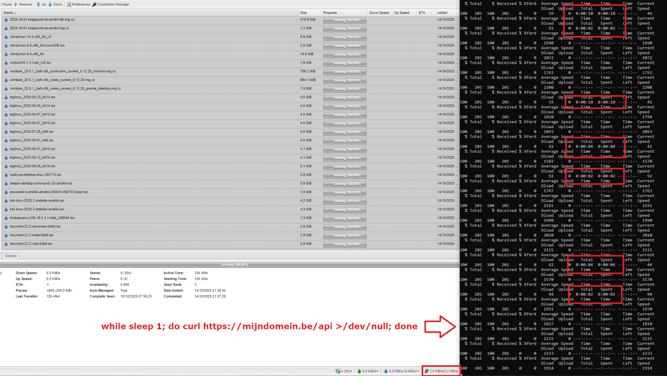

Ik vrees van wel. Met slechts 64 kbit upstream aan P2P traffic (getest via een mikrotik simple queue) worden andere connecties soms tot wel 8 seconden vertraagd. Niet alles kan hier vlot mee om:

Zelfs met enkel protocol traffic (dus geen enkele torrent is aan het up- of downloaden) met snelheden die doen denken aan 90's inbelmodems, met een berg Linux torrents als testcase, vertraagt Telenet 100% legitiem HTTPS verkeer.
Als we deze test naar userbase doen, krijgen we zelfs connection resets. Niet alle applicaties kunnen hiermee om, bvb bij Roon vlieg je dan uit een ingelogde Tidal, of de cover art laadt niet meer. Door whatever Telenet doet aan packet shaping, breken bepaalde applicaties.
Telenet heeft nog steeds niet geantwoord.
Toegevoegd na 8 uren 22 minuten 25 seconden:
Als we enkel de P2P door een VPN trekken, zijn de resets en vertragingen van direct HTTPS verkeer weg.
Dus van zodra er P2P gedetecteerd wordt, vertragen ze 100% legitieme traffic, of nog erger: reset.
