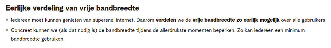

Speedtest krijgt wellicht prioriteit. Ik zou minstens die snelheidsresultaten vergelijken met https://fast.comgunmaster schreef:Mij valt op dat ik deze snelheden meestal haal via speedtest en ook vage hoge snelheden op Steam.
Of beter. De snelheid die je haalt met een download van https://ftp.belnet.be/mirror/ubuntu-releases/
Je hoeft je zelfs niet af te vragen of Telenet aan traffic shaping doet. Het antwoord is dat de bandbreedte op coaxkabel gedeeld wordt met een onbekend aantal andere gebruikers op jouw node.
bron: https://www2.telenet.be/nl/klantenservi ... erkbeheer/
Anders moet je eens aan Telenet vragen met hoeveel andere gebruikers jij die 1 Gbps/40 Mbps deelt?
De smalbandsnelheden voor grootgebruikers zijn gegarandeerd, dat is misschien een indicatie over hoeveel bandbreedte er effectief individueel beschikbaar is per gebruiker op elk moment van de dag: 20 Mbps down en 2 Mbps up voor een abonnement dat verkocht wordt als 1 Gbps/40 Mbps
Bepaalde netwerkprotocollen worden actief vertraagd. Dat gaf Telenet ooit toe toen P2P-netwerken heel populair waren.
bron: https://www2.telenet.be/content/www-tel ... werkbeheer
Dat is logisch als je kijkt naar de netwerktopologie.gunmaster schreef:Dat vDSL vaak de snellere optie is is toch wel erbarmelijk.
VDSL is een individuele koperlijn die aangesloten is op een glasvezelknooppunt. De bandbreedte beschikbaar per gebruiker is dus stabiel en is effectief hoger dan 50 Mbps.
De goedkope Business F̶i̶b̶e̶r̶n̶e̶t̶ ̶ Coaxnet-abonnementen niet.gunmaster schreef:Zou een businesslijn voor échte voorrang zorgen?
Maar Corporate F̶i̶b̶e̶r̶n̶e̶t̶ ̶ Coaxnet wel: https://www2.telenet.be/business/nl/sme ... e-fibernet
Je kan zelfs 5 Mbps gegarandeerde bandbreedte op de node afkopen.
Ter vergelijking. Op échte fiber krijg je tot 10 Gbps gegarandeerd: https://www2.telenet.be/business/nl/sme ... net/ifiber
