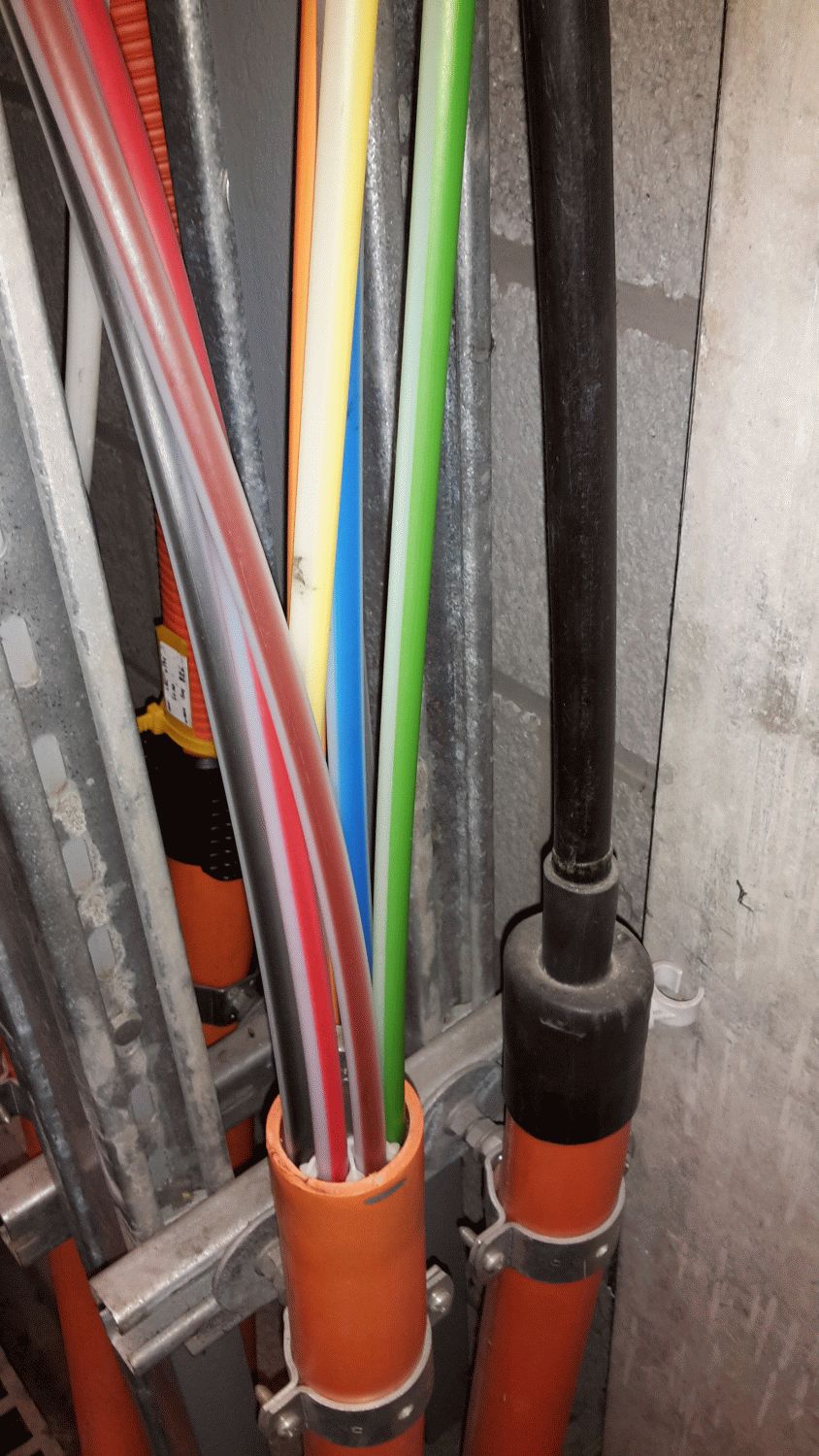

wat is het verschil tussen de zwarte kabel op de gevels met de zwarte bakjes en de orange kabel die men ondergronds legt? is het of de orange dikke kabel of de zwarte of leggen ze soms ook beide? En waarom kan die zwarte kabel dan veel dunner gehouden worden dan die orange?

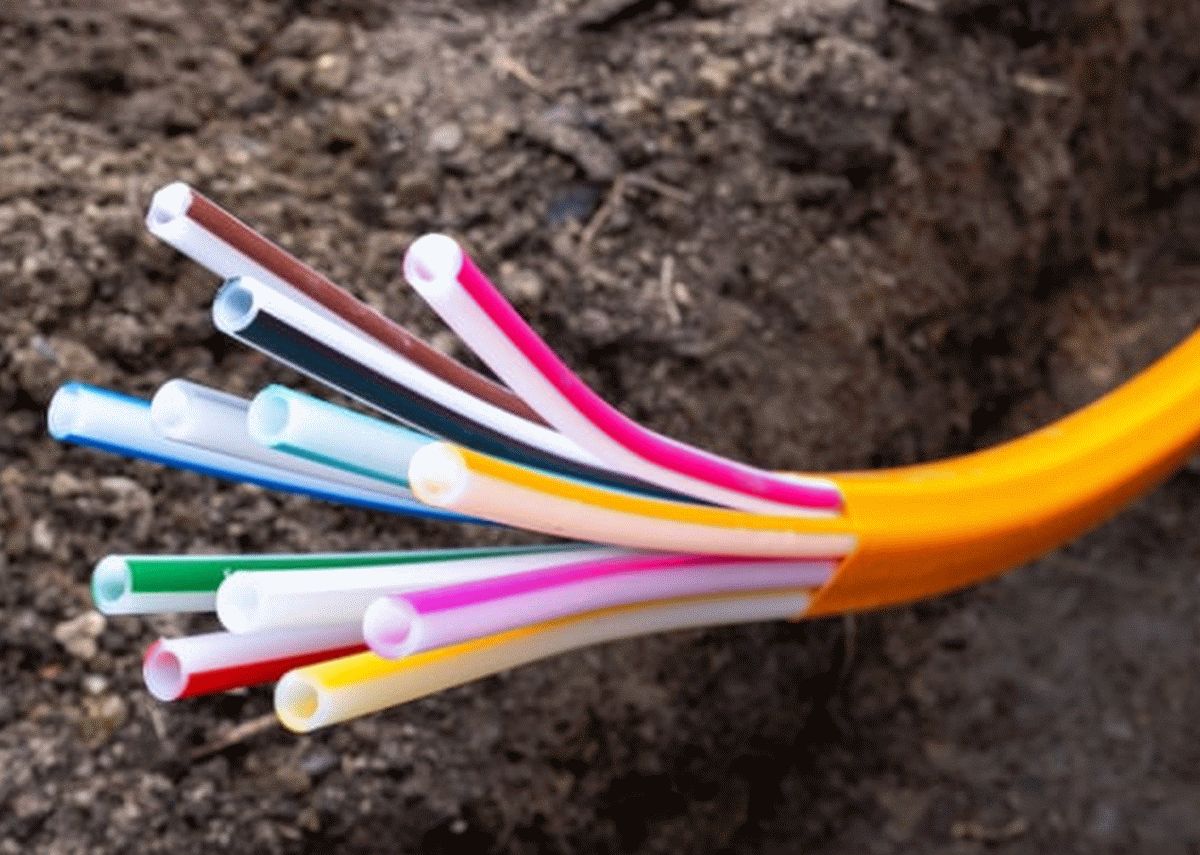

In de oranje kabel zitten heel wat andere buisjes in diverse kleuren. Eén zo'n buisje sluiten ze aan op de straatkast (zwart deksel/bakje in de grond). Er is ook blijkbaar een resevefiber per aansluiting legde de installateur me uit.

Vertrek vanuit een glasvezel verdeler ..bartman schreef: wat is het verschil tussen de zwarte kabel op de gevels met de zwarte bakjes en de orange kabel die men ondergronds legt? is het of de orange dikke kabel of de zwarte of leggen ze soms ook beide? En waarom kan die zwarte kabel dan veel dunner gehouden worden dan die orange?
in het begin zijn dat enkel een bundel van lege buisjes met hun specifieke kleur, de bundel is afgeschermd met een plastieke oranje kleur. De lege bundel met buisjes in de straat.
De gekleurde buisjes is al naargelang de kleurnorm dat men hanteert: kleur a = buisje 1, kleur b = buisje 2, kleur C = buisje 3, enz.: Zwarte Glasvezelkabel inblazen in de verschillende buisjes: Zwart splitdoosje voor Glasvezelkabel op een gevel komende uit de stoep: Ook de Glasvezelkabel heeft zijn kleuren.

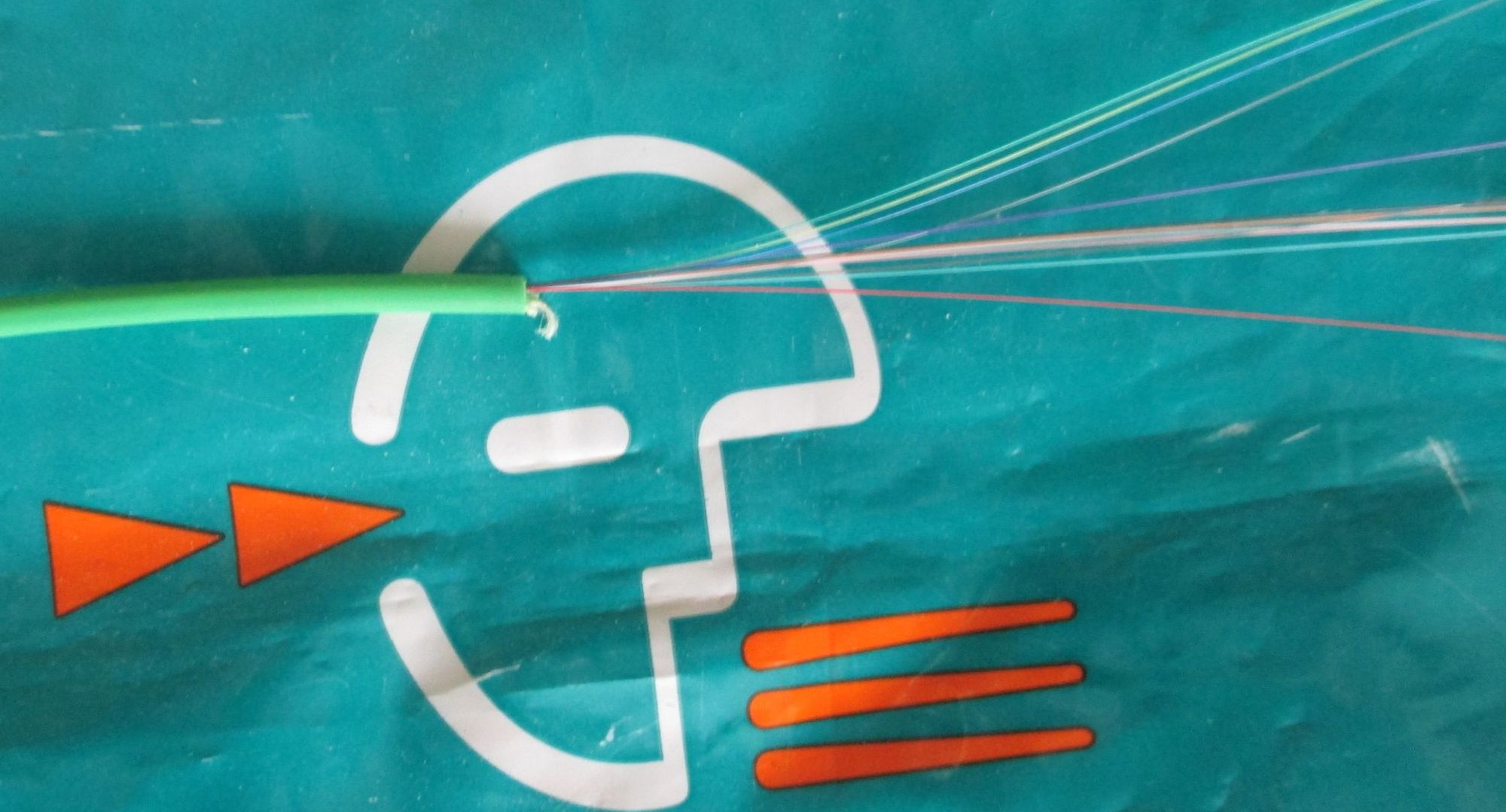

Deze is met een groene omhulsel met 12 verschillende gekleurde fibers, word via een zwarte flexibele buisje gestoken ter plaatse.
En weer hetzelfde met de kleuren van de fibers: kleur a = fiber 1, kleur b = fiber 2, kleur C = fiber 3, enz.: Sommige wijken krijgen om de xx huizen een glasvezelput en van daaruit gaat men naar xx aantal huizen via de stoep.

1 glasvezel in GPON is maximun 64 gebruikers voor Jan met de pet.
Een zwarte glasvezelkabel kan tot 194 fibers hebben maar is niet altijd de norm in de straten ..
