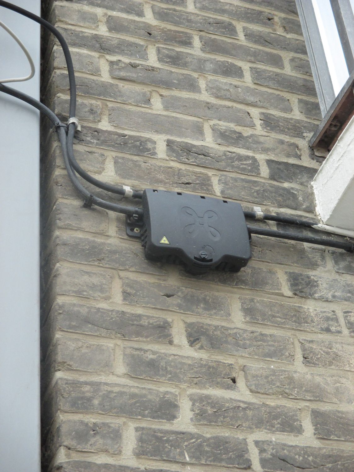

wat is het verschil tussen de zwarte kabel op de gevels met de zwarte bakjes en de orange kabel die men ondergronds legt? is het of de orange dikke kabel of de zwarte of leggen ze soms ook beide? En waarom kan die zwarte kabel dan veel dunner gehouden worden dan die orange?

Ik vermoed dat de oranje kabel een vezel per huis heeft en in een straatkast opgesplitst worden terwijl die van proximus aan de gevel in de zwarte bakjes gesplitst worden.

Vertrek vanuit een glasvezel verdeler ..bartman schreef: wat is het verschil tussen de zwarte kabel op de gevels met de zwarte bakjes en de orange kabel die men ondergronds legt? is het of de orange dikke kabel of de zwarte of leggen ze soms ook beide? En waarom kan die zwarte kabel dan veel dunner gehouden worden dan die orange?

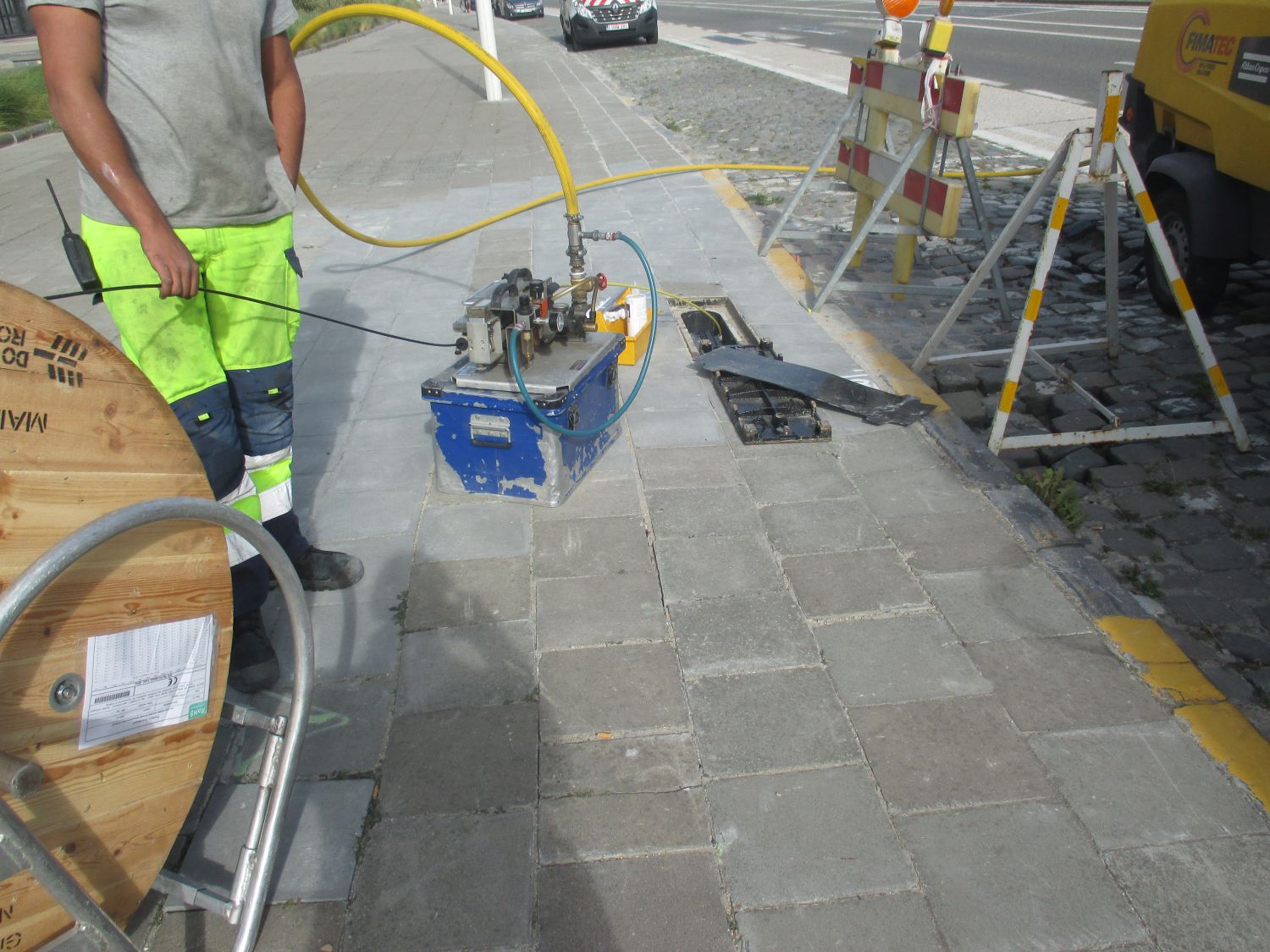

in het begin zijn dat enkel een bundel van lege buisjes met hun specifieke kleur, de bundel is afgeschermd met een plastieke oranje kleur. De lege bundel met buisjes in de straat.
De gekleurde buisjes is al naargelang de kleurnorm dat men hanteert: kleur a = buisje 1, kleur b = buisje 2, kleur C = buisje 3, enz.: Zwarte Glasvezelkabel inblazen in de verschillende buisjes: Zwart splitdoosje voor Glasvezelkabel op een gevel komende uit de stoep: Ook de Glasvezelkabel heeft zijn kleuren.
Deze is met een groene omhulsel met 12 verschillende gekleurde fibers, word via een zwarte flexibele buisje gestoken ter plaatse.
En weer hetzelfde met de kleuren van de fibers: kleur a = fiber 1, kleur b = fiber 2, kleur C = fiber 3, enz.: Sommige wijken krijgen om de xx huizen een glasvezelput en van daaruit gaat men naar xx aantal huizen via de stoep.

Bij mij zat er al een smarttube (oranje leiding naar de stoep).
Eerste werk was die smarttube aan de kant van de stoep vinden. Ik had er foto's van dus wist redelijk precies de plaats. Toch hebben ze even moeten zoeken. De tube zat ook meer dan 1 meter diep.
Toen ze hem gevonden hadden werd de zwarte kabel van de kant van mijn garage richting stoep gestoken. De kabel kwam er echter aan de andere kant niet door. Verstopt? Met compressor proberen ontstoppen. Uiteindelijk bleek het niet de juist smarttube maar deze van de buren te zijn
