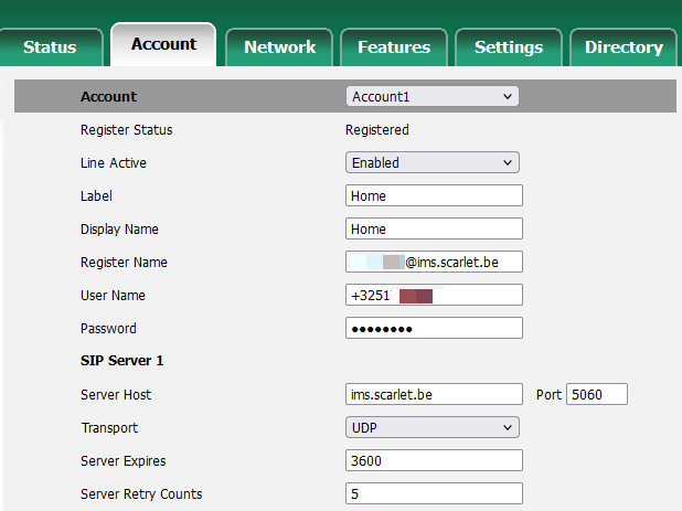

Sinds enkele jaren gebruik ik het Scarlet telefoonnummer die bij onze Trio zit in samenwerking met een Yealink W52P.
Nu staat deze nog altijd op "registered" maar komen oproepen niet meer toe of slecht. Dit sleept nu toch al enkele maanden aan.
Iemand een idee wat er zou aangepast zijn bij Scarlet, bericht naar hun support heb ik nog niet gezonden maar dat zal waarschijnlijk ook niet veel uitmaken aangezien dit over een niet typische installatie gaat.
Ter info, ik ben destijds naar deze oplossing overgestapt omdat de DECT (Belgacom twist ofzo) in de living niet meer werkte. Uiteindelijk was het niet het toestel maar de telefoniekabel die het niet meer wou doen. Het basisstation en oplaadstation was 1 unit dus deze moest dan in de garage staan. Ik had nog een yealink van een ander project liggen en kon deze makkelijk in de garage aansluiten via PoE.
Aangezien er echt niet veel mensen naar dit nummer bellen heb ik er ook niet echt veel tijd in gestoken maar de schoonouders bellen graag vast naar vast en dat lukt nu niet meer of heel slecht.
Iemand een idee?

Instelling "server expires" = 3600
Dat zijn dus 3600 sec of 1 uur?
Jouw router houdt die poort waarschijnlijk niet zolang open...
Probeer eens die tijd te verlagen naar 5Min (300 sec) of minder.

Hoi iedereen, bedankt voor het meedenken. Ik was er even 2 weken tussenuit en heb me dit weekend weer op het probleem gesmeten.
Met de server expire had ik al zitten spelen, 300, 1000, 3600 maakt allemaal niet veel uit.
Port forwarding heb ik niet nog niet echt naar gekeken is wel een piste die ik wil bekijken.

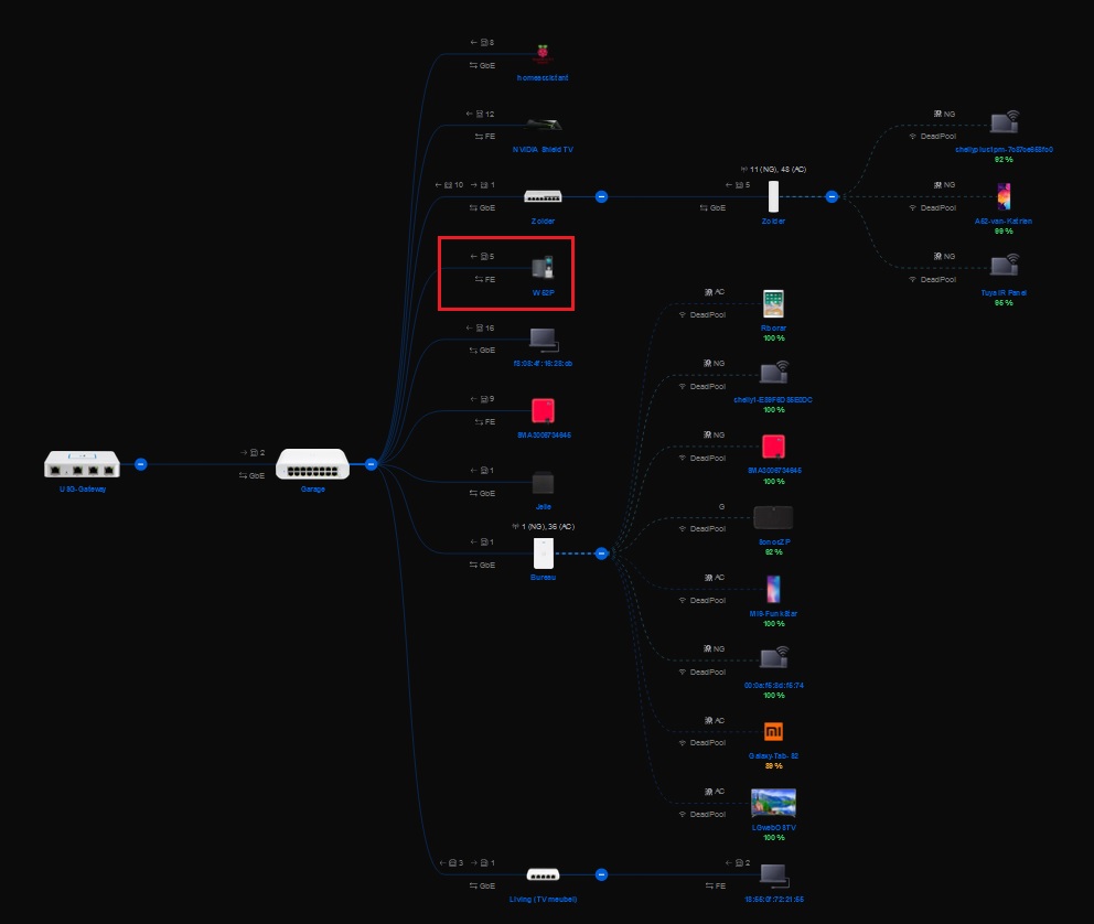

Netwerk:
PPPoE sessie op de USG van de bbox3
(67.53 KiB) Nog niet gedownload
