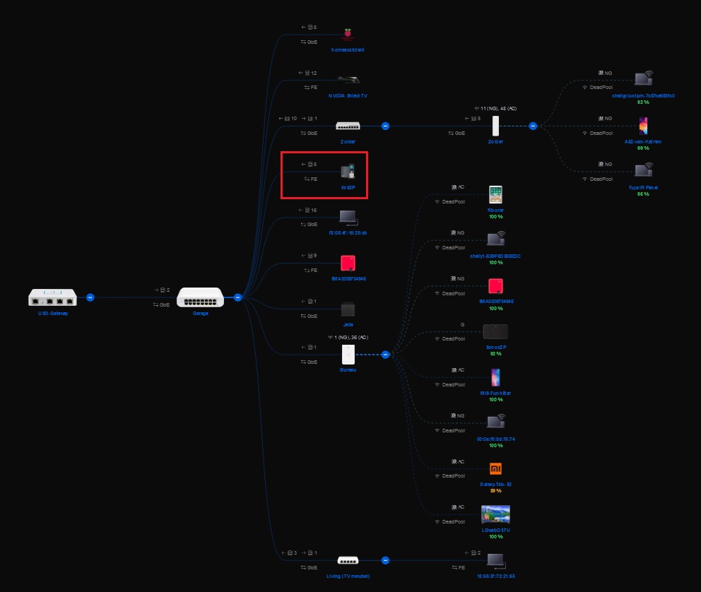

Sinds enkele jaren gebruik ik het Scarlet telefoonnummer die bij onze Trio zit in samenwerking met een Yealink W52P.
Nu staat deze nog altijd op "registered" maar komen oproepen niet meer toe of slecht. Dit sleept nu toch al enkele maanden aan.
Iemand een idee wat er zou aangepast zijn bij Scarlet, bericht naar hun support heb ik nog niet gezonden maar dat zal waarschijnlijk ook niet veel uitmaken aangezien dit over een niet typische installatie gaat.
Ter info, ik ben destijds naar deze oplossing overgestapt omdat de DECT (Belgacom twist ofzo) in de living niet meer werkte. Uiteindelijk was het niet het toestel maar de telefoniekabel die het niet meer wou doen. Het basisstation en oplaadstation was 1 unit dus deze moest dan in de garage staan. Ik had nog een yealink van een ander project liggen en kon deze makkelijk in de garage aansluiten via PoE.
Aangezien er echt niet veel mensen naar dit nummer bellen heb ik er ook niet echt veel tijd in gestoken maar de schoonouders bellen graag vast naar vast en dat lukt nu niet meer of heel slecht.
Iemand een idee?

Geen kans dat je port forwarding naar je yealink is weggevallen? Ik herinner me toch dat zonder een port fw op 5060 inkomende gesprekken hit and miss waren...
Sinna
Berichten: 3401
Twitter: KrSi78
Bedankt: 241 keer
Ik zou geen portforwarding verwachten: het is aan de YeaLink om de lijn open te houden. Bij edpnet SIP is het alvast niet nodig.
Aan de andere kant: mijn Fritz! heeft voor telefonieverkeer wél 5060/tcp en 7078-7097/udp openstaan.
Berichten: 18725
Bedankt: 3833 keer
Recent bedankt: 8 keer
Instelling "server expires" = 3600
Dat zijn dus 3600 sec of 1 uur?
Jouw router houdt die poort waarschijnlijk niet zolang open...
Probeer eens die tijd te verlagen naar 5Min (300 sec) of minder.

Hoi iedereen, bedankt voor het meedenken. Ik was er even 2 weken tussenuit en heb me dit weekend weer op het probleem gesmeten.
Met de server expire had ik al zitten spelen, 300, 1000, 3600 maakt allemaal niet veel uit.
Port forwarding heb ik niet nog niet echt naar gekeken is wel een piste die ik wil bekijken.
Probleem is er nog altijd, heb de indruk dat het erger en erger aan het worden is. Bellen lukt nu compleet niet meer (telkens verboden) en oproepen gaan gewoon over maar komen niet meer binnen.
Netwerk:
PPPoE sessie op de USG van de bbox3
Hier alvast een logje:
