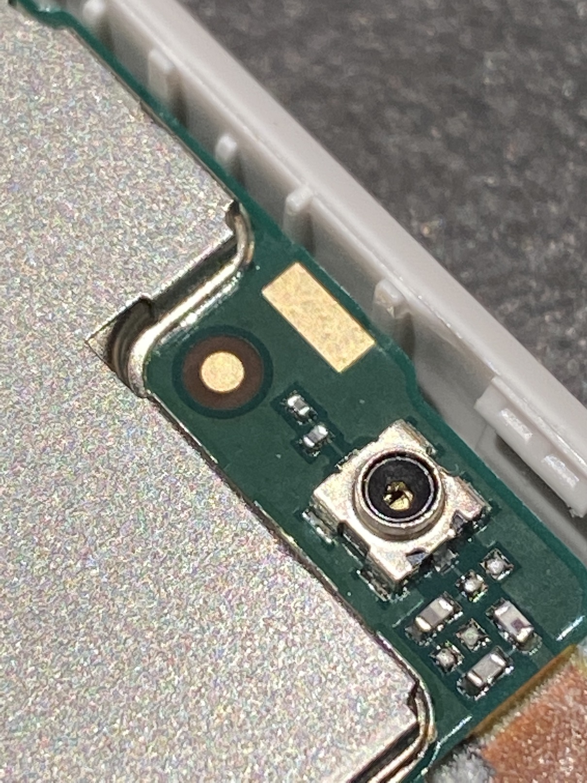

Hallo,
Kan iemand mij zeggen welke connector dit is?
Zit op een usb 4G stick.
Ik denk U.FL Female, maar meestal zit deze dan aan het kabeldeel ipv aan pcb kant.
De breedte van de circel is 2mm

Type U-FL, is om externe antenne aan te sluiten.
https://en.wikipedia.org/wiki/Hirose_U.FL
Meestal zal je dan een klein weerstandje moeten los solderen en verplaatsen om deze externe antenne te kunnen gebruiken.
Misschien heeft fabrikant deze gemonteerd om zo enkel hun antenne te kunnen gebruiken met een male U-FL connector.
https://www.data-alliance.net/mhf4-to-u ... n-adapter/
Had deze website ook al gevonden, maar 39$ verzendingskost. :eek: Momenteel nog niks anders gevonden van U-FL naar SMA.

Dat is een RF testpunt, geen U.FL socket. Hier kan je dus niet zomaar een externe antenne op aansluiten.
Voor zover ik kan vinden, komt dit uit Murata's microwave connector reeks.

Zijn er 2 aanwezig op stick...
