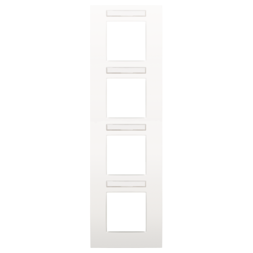

Niko heeft geen 4 voudige verticale afdekplaat enkel horizontaal. Dan moet je u schakelaars al zetten dat er een horizontale afdekplaat op past.
Niko heeft wel degelijk vier voudige afdekplaten vertikaal
[img]dcc2ed5141af4b379311a5a80082c936%20Medium.png[/img]
https://www.google.com/url?sa=t&source= ... g75XRDWCYQ
Mvg
Das toch wat @NuKeM zegt dat dit met hartafstand 71mm hetzelfde als horizontale maat en niet verticale maat. Lees eerst andere reacties want dit is wat @NuKeM al zei.
edwin.d
Berichten: 407
Bedankt: 38 keer
Je hebt gelijk.
Ik was wat snel.
Was met twee dingen tegelijk bezig.
