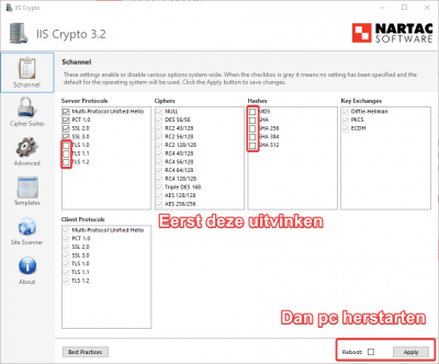

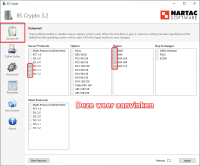

iceke
Berichten: 6908
Bedankt: 625 keer

iiscrypto is inderdaad wel een goeie tool daarvoor.

Thix Iceke, dat werkt!
Daar zal ik morgen een 5 mensen mee kunnen blij maken!!
