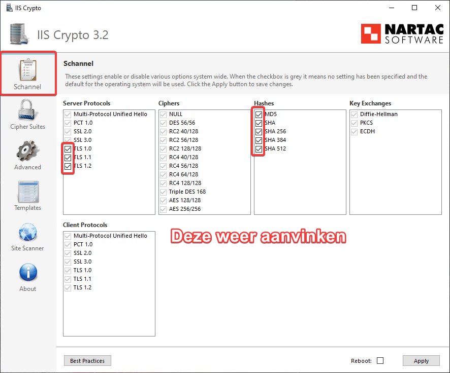

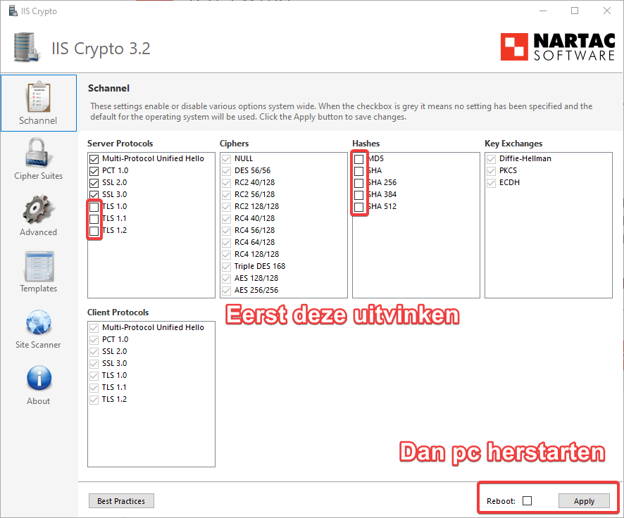

iceke
Berichten: 6890
Bedankt: 624 keer
Stuur me pm met je email adres

iceke
Berichten: 6890
Bedankt: 624 keer

iiscrypto is inderdaad wel een goeie tool daarvoor.
speciall
Berichten: 291
Lid geworden op: 05 dec 2006, 21:49
Locatie: Aarschot
Bedankt: 7 keer
Thix Iceke, dat werkt!
Daar zal ik morgen een 5 mensen mee kunnen blij maken!!
