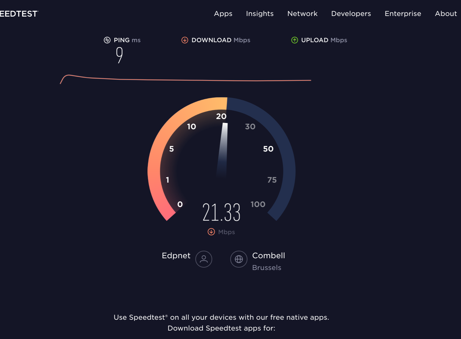

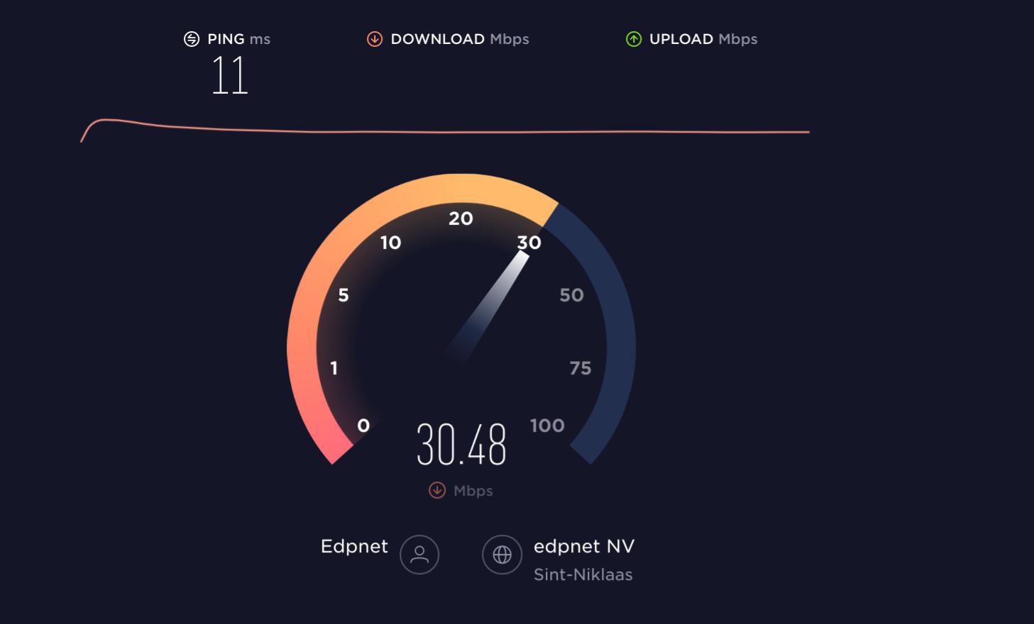

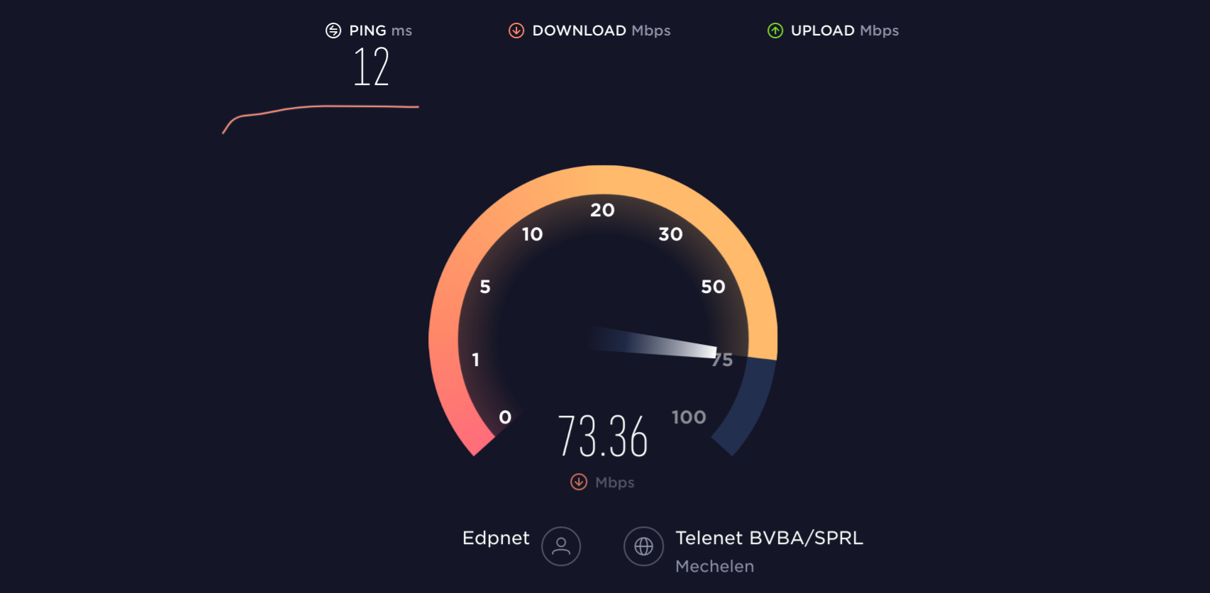

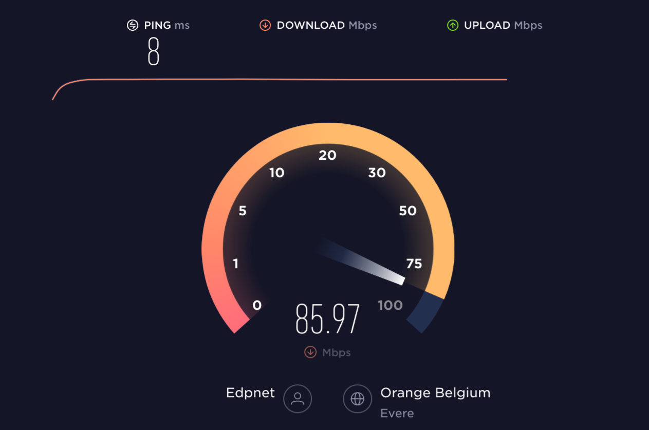

Zo, heb ticket aangemaakt. Het verbuffendste van de speedtest.net results die ik bijgevoegd heb is wel die tussen de Orange,Telenet en edpnet servers.
De Telenet en Orange servers gingen "normaal", jullie st niklaas server echter ging tegen 30MBit maar
Het ticketID in het systeem is 2306309
Orange / TN : EDPnet : Alleszins al bedankt voor mee te kijken/de moeite al Joachim
