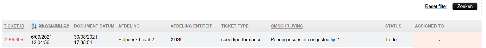

Zo, heb ticket aangemaakt. Het verbuffendste van de speedtest.net results die ik bijgevoegd heb is wel die tussen de Orange,Telenet en edpnet servers.
De Telenet en Orange servers gingen "normaal", jullie st niklaas server echter ging tegen 30MBit maar
Het ticketID in het systeem is 2306309

We zijn nu bijna een week verder en het is nog altijd hetzelfde verhaal.
Op de ticket is er eigenlijk geen reactie gekomen, zelfs geen "we kijken ernaar" ofzo.

EDIT4 (12 sept 21): We zijn nu bijna 2 weken verder en er is nog altijd geen verandering aan de ticket te zien. De "last changed date" is nog altijd 6 sept, en daarbuiten lijkt er nog altijd niets aan gedaan te zijn buiten het "hey, dit is misschien beter voor jullie".
Zou ik de ticket aanpassen en al m'n info welke ik door de weken heen gevonden heb door te experimenteren tot waar ik er "controle" over heb ook door te spelen?
Want het probleem is nog altijd niet opgelost/bekeken/...
Sure ik heb internet maar een info update van "we kunnen hier weinig aan doen" of "we kijken ernaar" is beter dan de letterlijke radio silence die ik nu ondervind.

Die ticket staat eigenlijk al bijna een hele maand dus, minus de change van "wie ernaar kijkt" van 6 sept.
30 aug heb ik 'm gepost bij edpnet. 6 sept is hij naar "helpdesk level 2" gebracht.

Gezien de laatste backup welke in deze nieuwe omgeving draait mijn laatste reply niet meenam zal ik even in grote lijnen mijn laatste reply terug posten en wat er ondertussen allemaal gebeurd is.
Er is een edpnet technieker langsgeweest, echter leek het op de moment dat hij langskwam allemaal "in orde" te zijn. Of dat kwam door modemswap even of het hevige onweer dat net langskwam (het probleem begon ook bij een langdurige stroomsturing dus just maybe...) weet ik nog niet.
Hij heeft dus niet veel kunnen doen buiten constateren dat het op de moment van zijn aanwezigheid alles semi-deftig verliep.
Wat servers waaronder prox/edpnet gingen nog altijd "maar" tegen ~50Mbit, maar dat was al stukken beter dan de 10-30 van eerst. (sync is 100/35)
Hiervoor ondertussen ook natuurlijk de mooie factuur gekregen... Beetje zuur maargoed
Heb hem gezegd dat ik ondertussen wat meer zal documenteren van zodra het opnieuw voorvalt.
