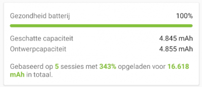

Ik heb nu eens een weekje de "AccuBattery"-kuur gedaan. Pas laden als batterij onder 15% rapporteert en van de lader halen van zodra hij over 80% opgeladen is.
Voor m'n Samsung Galaxy S20+ van 1,5 jaar oud geeft de health: En dat na eigenlijk enkel telkens met de 20w super fast charger op te laden, weliswaar enkel telkens bij lage batterijniveau.
Wat ik wel merk is dat ik m'n toestel minder lang kan gebruiken op die manier: dat verschil tussen 80 en 100% is echt wel merkbaar.

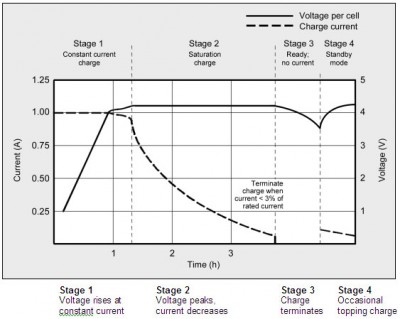

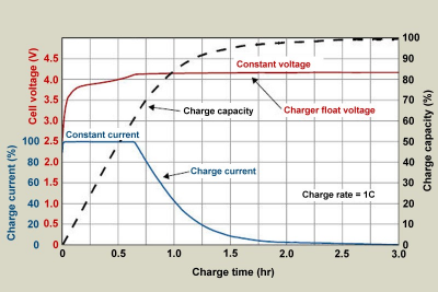

Ik gebruik Ampère app en daar zie ik dat de spanning bij een 100 % opgeladen accu tot 4,35V opgeladen wordt.
Ofwel is die app geen moer waard. De spanning van de batterij kan je spijtig genoeg niet manueel meten om dit te verifiëren.
Interessante grafiekjes : bron: https://batteryuniversity.com/article/b ... ithium-ion
