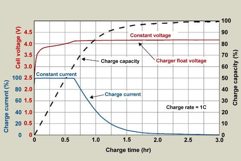

Ik gebruik Ampère app en daar zie ik dat de spanning bij een 100 % opgeladen accu tot 4,35V opgeladen wordt.
Ofwel is die app geen moer waard. De spanning van de batterij kan je spijtig genoeg niet manueel meten om dit te verifiëren.
Interessante grafiekjes : bron: https://batteryuniversity.com/article/b ... ithium-ion
