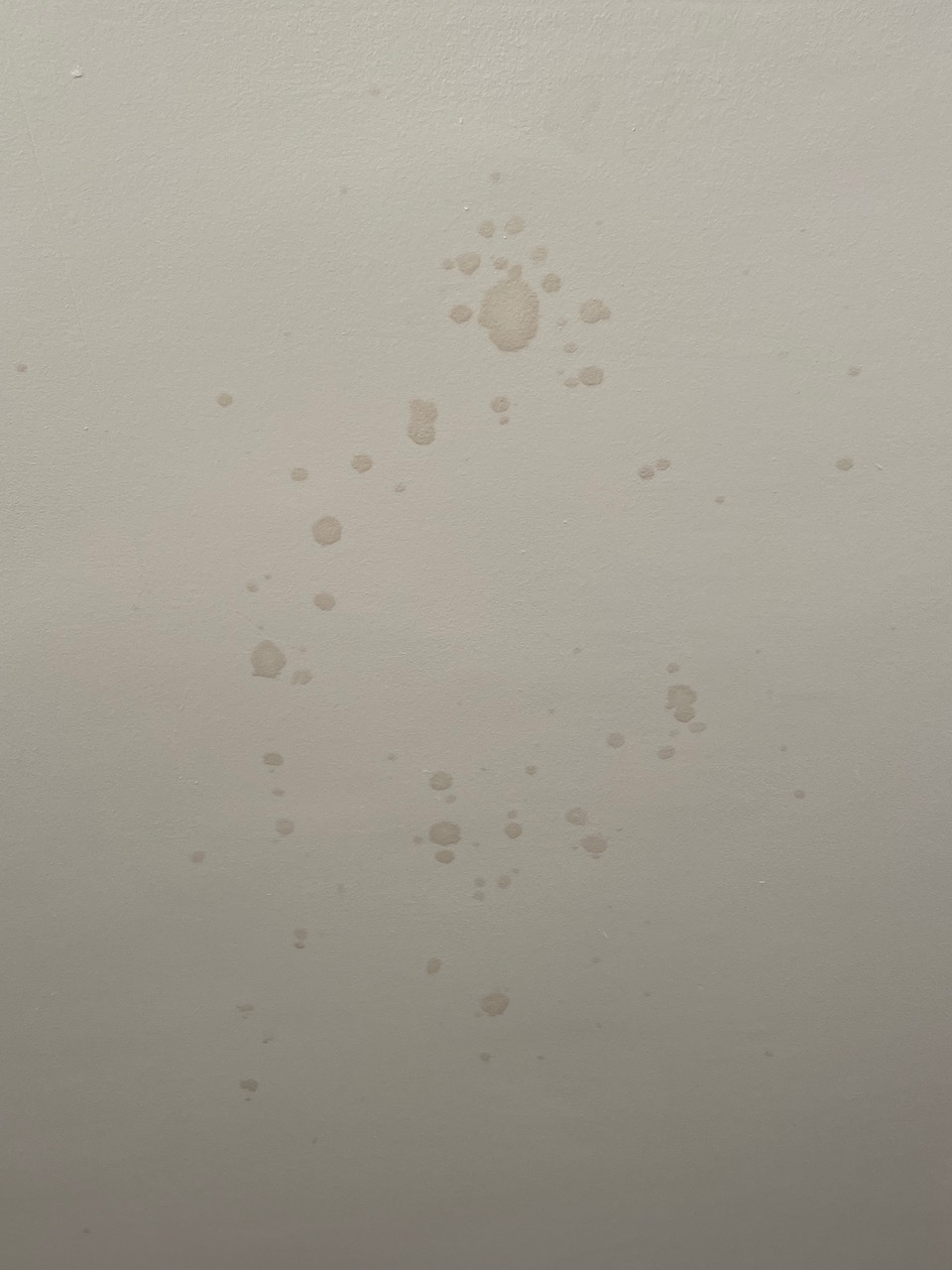

Beste userbase gebruikers,
graag had ik een update willen geven aangaande het velours behang.
Er is iemand langsgeweest en heeft het volgende gedaan:
1 laag primer van het merk Clasidure Xtreme primer geplaatst gevolgd door twee lagen Trimetal latex verf.
De eerste laag werd verdund.
Er is nog wel een groot probleem en dat is het volgende: op het velours behang waren van tevoren enkele vlekken duidelijk zichtbaar maar deze zijn nog steeds aanwezig zelf na het plaatsten van de primer en twee lagen verf. ( zie bijgevoegde foto).
Iemand suggesties om deze vlekken toch weg te krijgen?

Gezien alle lagen (vooral de primer) op waterbasis zijn is het logisch dat deze vlekken er weer doorkomen.
Oplossing: Waar de vlekken zichtbaar zijn (hopelijk niet het hele plafond) een laag olieverf gebruiken. Wil je de droogtijd serieus beperken zou je bv. een spuitbus synthetische lak (mat) kunnen gebruiken. Dat droogt zeer snel en je zou direct moeten zien dat de vlekken wegblijven, zo niet, na een kwartiertje nog eens overspuiten. Daarna opnieuw afwerken met Trimetal latex (zoals je al deed).
Tip: Nooit beginnen afwerken als de grondlaag nog "vlekken" door laat.

Het zijn echt wel zeer hardnekkige vlekken.
Ik heb totaal geen idee wat de oorsprong hiervan is.

Zoals on4bam zegt, de vlekken 1-2 maal overspuiten met een synthetische isolerende primer en nadien opnieuw afwerken met uw latexverf.
Ik gebruik daarvoor altijd Bolivia isoleerspray. (Te verkrijgen bij o.a. colora)

Net even bij Thiry Paints in Herent gestopt voor meer advies.
Ik heb een isolerende primer meegekregen van Trimetal. ( zie bijgevoegde foto).
Deze moest ik op de vlekken doen en daarna terug overschilderen met de gewone verf.
Volgens de persoon in de winkel moet dit product zeker de vlekken verbergen.

Ik zie alweer "watergedragen" staan... Ik hoop voor jou dat het werkt maar ik heb mijn twijfels (dit specifieke product ken ik niet en ik volg "nieuwere" dingen al lang niet meer op)

Klopt, my bad.. Ik had magnaprim gezocht en daar stond primer en die is watergedragen solventvrij, isol lijkt idd correct te zijn. Gezien in de beschrijving ook nicotine vermeld staat zal het wss wel goed komen want dat is een van de lastigste dingen om weg te krijgen (net als bv. roest of koperoxydatie)
