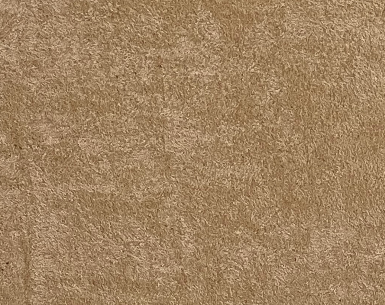

Beste forumleden,
om mijn verhaal even te schetsen.
We zijn voor de moment bezig in een pand dat we huren voor mijn dochter die haar eigen zaak gaat beginnen.
De bedoeling is om te verven in het pand.
Nu hebben we gezien dat een groot deel van het plafond behangen is met velours behang. ( zie bijgevoegde foto).
Blijkbaar is dit een behangsoort die in de jaren 70 nogal populair was.
De eigenaar van het pand heeft ons gezegd dat we dit niet mogen verwijderen maar eventueel moeten overschilderen of een nieuwe laag behangpapier overplakken.
Mijn vraag naar jullie toe is de volgende: is dit sowieso wel overschilderbaar en indien zo, welke producten of soort verf moet ik hiervoor gebruiken?
Moet er ook een soort grondlaag op gebracht worden?

Er is een goede reden om dat niet te verwijderen, de kans is zeer groot dat je er 1. heel lang gaat aan bezig zijn, 2. stukwerk van het plafond gaat lostrekken en/of een zeer slechte ondergrond gaat aantreffen.
Je kan best een eerste laag wat verdunde acryl/latex zetten zodat de ondergrond wat vaster en minder absorberend wordt en daarna afwerken (2 lagen) acrylverf.
Hou er rekening mee dat wanneer de vorige huurder een roker was, je zeer veel kans hebt dat de nicotine door de verf komt, in dat geval zal je een olieverf moeten gebruiken om de nicotine te fixeren.
BTW, het verbruik per m2 zal een pak hoger liggen afhankelijk van de dikte van het velours.

Ben zonet even in een Brico geweest en in de winkel wisten ze me te vertellen dat het verven op velours behang wordt afgeraden.
Een andere optie die de persoon mij voorstelde was op het bestaande veloursbehang, vliesbehang te plaatsen.
Als ik het veloursbehang bekijk ziet het er nogal pluizig uit, ik vrees een beetje door de poreusheid dat geen enkele verf hier gaat op werken.

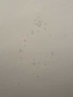

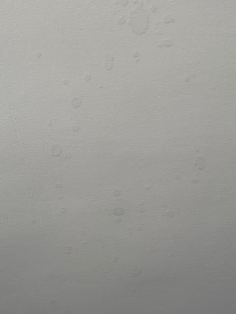

Beste userbase gebruikers,
graag had ik een update willen geven aangaande het velours behang.
Er is iemand langsgeweest en heeft het volgende gedaan:
1 laag primer van het merk Clasidure Xtreme primer geplaatst gevolgd door twee lagen Trimetal latex verf.
De eerste laag werd verdund.
Er is nog wel een groot probleem en dat is het volgende: op het velours behang waren van tevoren enkele vlekken duidelijk zichtbaar maar deze zijn nog steeds aanwezig zelf na het plaatsten van de primer en twee lagen verf. ( zie bijgevoegde foto).
Iemand suggesties om deze vlekken toch weg te krijgen?

Gezien alle lagen (vooral de primer) op waterbasis zijn is het logisch dat deze vlekken er weer doorkomen.
Oplossing: Waar de vlekken zichtbaar zijn (hopelijk niet het hele plafond) een laag olieverf gebruiken. Wil je de droogtijd serieus beperken zou je bv. een spuitbus synthetische lak (mat) kunnen gebruiken. Dat droogt zeer snel en je zou direct moeten zien dat de vlekken wegblijven, zo niet, na een kwartiertje nog eens overspuiten. Daarna opnieuw afwerken met Trimetal latex (zoals je al deed).
Tip: Nooit beginnen afwerken als de grondlaag nog "vlekken" door laat.

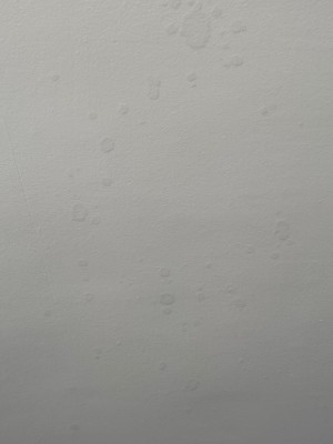

Het zijn echt wel zeer hardnekkige vlekken.
Ik heb totaal geen idee wat de oorsprong hiervan is.
StinkyPanda
- Berichten: 119
- Lid geworden op: 24 apr 2011, 23:16
- Bedankt: 11 keer
Zoals on4bam zegt, de vlekken 1-2 maal overspuiten met een synthetische isolerende primer en nadien opnieuw afwerken met uw latexverf.
Ik gebruik daarvoor altijd Bolivia isoleerspray. (Te verkrijgen bij o.a. colora)
