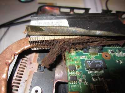

Heb een laptop voor een klein prijsje gekocht en deze wil ik o.a. opkuisen, een kleine herstelling, koelpasta vervangen en een ander OS op zetten.
Maar deze kwam van rokers en dat is spijtig genoeg ook te zien en te ruiken aan het toestel :-(
Zijn er beproefde middeltjes om deze te reinigen en te ontgeuren ?
De laptop gaat sowieso volledig open en het moederbord moet eruit om de connector te herstellen.

Techniek die ik gebruik bij de grafische kaarten:
  • ruw stof: platte verfbostel (lange haren) ... buiten uiteraard
  • fijner stof en stof dat in fans en koelvinnen vast zit: compressor. Als het stof erop plakt, een beetje helpen met de borstel
  • Al de rest (vuil, vet, koelpasta) overvloedig met IPA (99% isopropyl alcohol). En dat dan opdeppen

Lacer zal waarschijnlijk de teer uit de sigarettenrook bedoelen dat is neergeslagen op de computeronderdelen. Da's echt iets smerig, niet zo simpel om proper te maken. Opgelet dat je niet met alcohol op de PCB gaat wrijven, want dat vreet de PCB kapot. Chips en metaal afkuisen met alcohol mag natuurlijk wel.
Ik zou alles met een (amper) vochtig doek zo proper mogelijk proberen wrijven, meticuleus.

Deze opengemaakt vandaag, wat ik daar zag was vooral binnenin de ventilator echt niet om aan te zien:
Niet voor gevoelige kijkers !
Op dit vlak begrijp ik de garantie voorwaarden van sommige fabrikanten.
