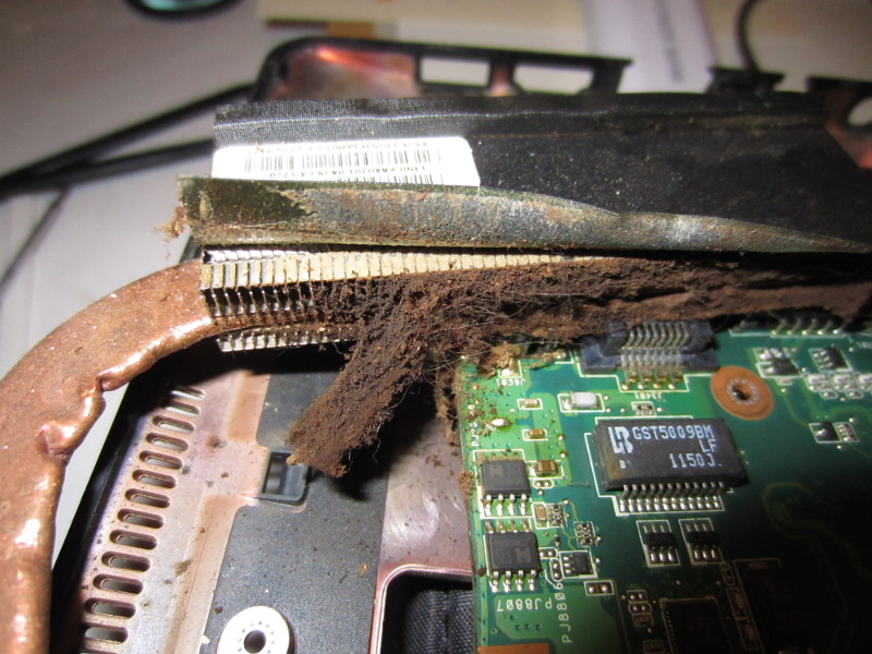

Deze opengemaakt vandaag, wat ik daar zag was vooral binnenin de ventilator echt niet om aan te zien:
Niet voor gevoelige kijkers !
Op dit vlak begrijp ik de garantie voorwaarden van sommige fabrikanten.

lacer schreef:wat ik daar zag was vooral binnenin de ventilator echt niet om aan te zien.
Die composteerde "in" zijn laptop ofwa?
