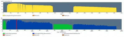

@philippe_d
Hoe komt het dat ik in 'mijn' grafiek de x-as maar tot 2048 zie gaan? Als ik de uitleg in bovenstaande link goed heb begrepen zitten er bij mij geen ADSL klanten meer op (?)
Ik vermoed dat dat rechtstreeks in verband staat met de maxima die ik maar haal (50/10) ?

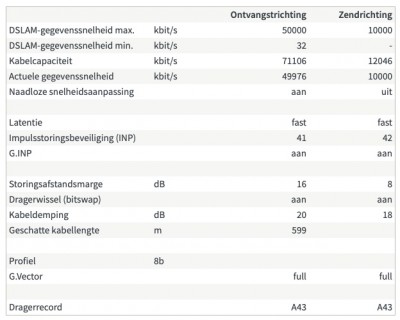

Omdat je verder verwijderd bent van de rop (599m), waardoor je een 8b profiel hebt, en geen 17a (dat een groter bereik heeft).ygeffens schreef: Hoe komt het dat ik in 'mijn' grafiek de x-as maar tot 2048 zie gaan?
