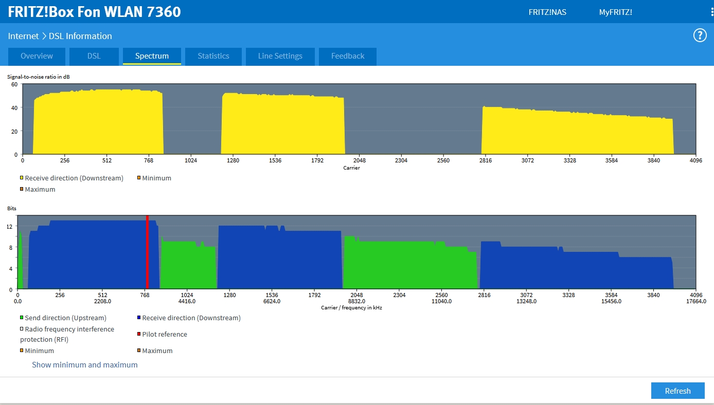

Hoe komt het dat ik in 'mijn' grafiek de x-as maar tot 2048 zie gaan?

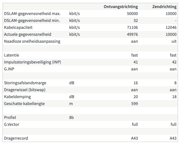

Als ik de uitleg in bovenstaande link goed heb begrepen zitten er bij mij geen ADSL klanten meer op (?)
Ik vermoed dat dat rechtstreeks in verband staat met de maxima die ik maar haal (50/10) ?

ygeffens schreef: Hoe komt het dat ik in 'mijn' grafiek de x-as maar tot 2048 zie gaan?
Omdat je verder verwijderd bent van de rop (599m), waardoor je een 8b profiel hebt, en geen 17a (dat een groter bereik heeft).

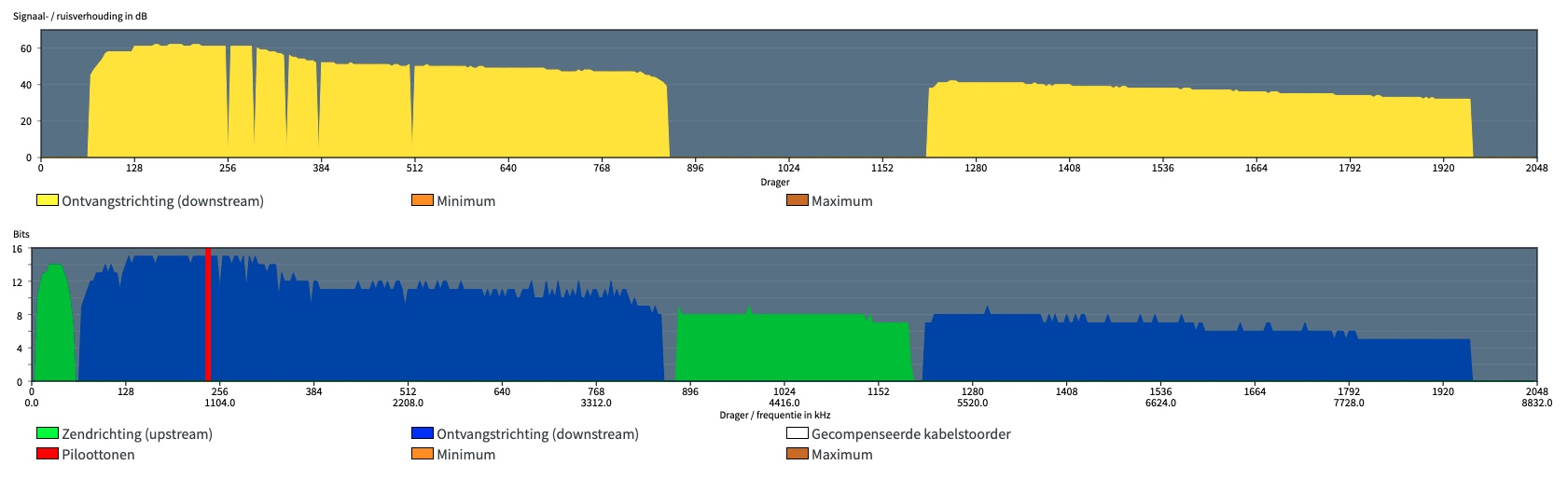

I just noticed this. The ROP goes into 552KHz vectoring and then switches eventually? Does that mean, someone's randomly turning his ADSL2 modem on and off and the whole ROP changes mode of operation?
