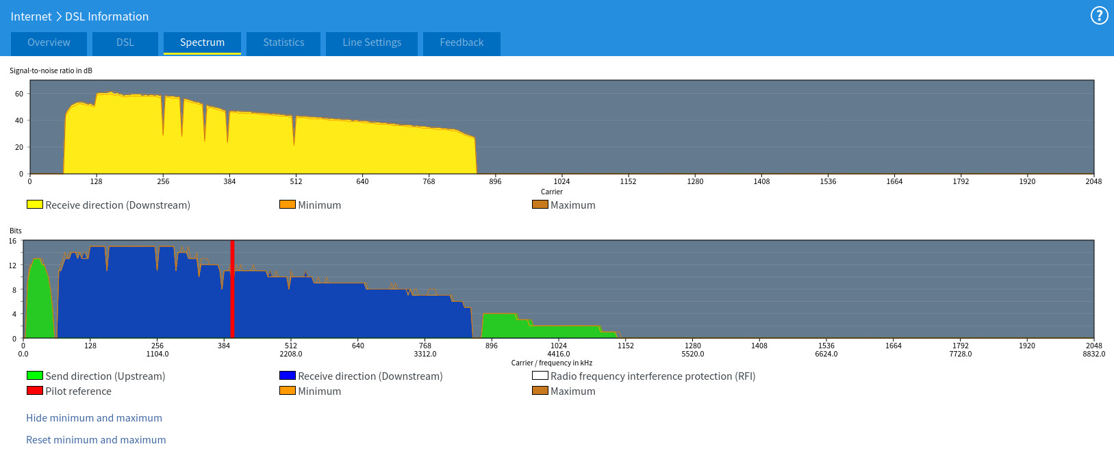

Ik heb net eens ingelogd in m'n modem en zie dat ik ineens een ander profiel heb,
het is verhoogd van 25 Mbit/s naar 30 Mbit/s wat dus goed is na 2 jaar.
Kan het zijn dat dit door de DLM komt ?

AnD schreef:Kan het zijn dat dit door de DLM komt ?
Het is uiteindelijk altijd DLM die ervoor zorgt dat jij een profiel krijgt dat hoger is dan het standard profiel :wink: .
Vraag is hoe het komt dat jouw lijn plots (na 2 jaar) een hogere snelheid aankan?
Eén van de redenen kan zijn dat op jouw ROP "552kHz vectoring" geactiveerd werd.
Wat is 552kHz vectoring?
Normaal wordt vectoring niet toegepast op frequenties beneden de 2.2MHz, gezien deze frequenties gebruikt worden voor de ADSL2+
Van zodra de laatste ADSL klant op een ROP verdwenen is, kan Proximus ook vectoring toepassen op de frequenties vanaf 550kHz.
Dit heeft een positieve invloed op de maximale download snelheid, vooral op de langere lijnen.
zie tabellen: https://userbase.be/forum/viewtopic.php?f=24&t=51035
Hieronder zie je duidelijk het verschil in het spectrum (eerste grafiek is 2.2MHz)

Bij deze ook de dsl info van mij.
