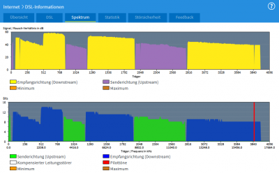

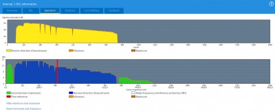

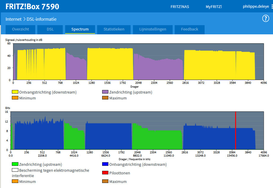

Hieronder zie je duidelijk het verschil in het spectrum (eerste grafiek is 2.2MHz)

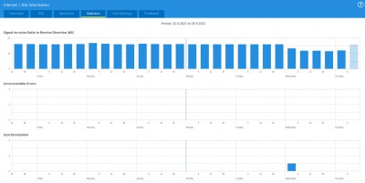

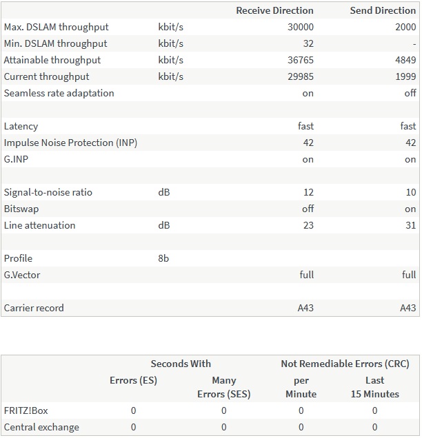

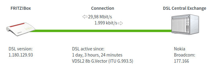

Bij deze ook de dsl info van mij.
